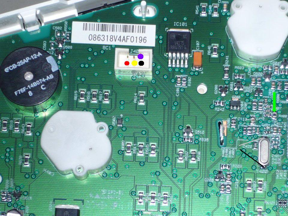

У меня ХпрогМ делает панель Фокуса через BDM с питанием от USB без всякого иного патания.
извиняюсь за вторжениеpg] пробовал ХпрогМ фокуса 2009г сделать так и не чего не вышло в чем причина я не понял? MC9S12XHZ512VAL можно ли делать по стандартному focus.jpg
А разве MC9S12XHZ512 заявлен в Хпрог-М?
