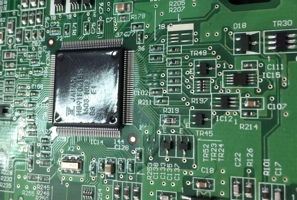

shurimba Опубликовано 4 мая, 2018 Опубликовано 4 мая, 2018 Добрый день! Не могу понять что за епром, и есть ли он вообще... Вроде проц с внешней епром, по обвязке микруха с права походит на SPI eeprom, но не как не читается - программатор пишет проверить пины 1,4,6. Кто сталкивался с такой панелью?
Sergeyer Опубликовано 4 мая, 2018 Опубликовано 4 мая, 2018 IC15? На IC15 написано HW 34 Нет внешней eeprom в этой панели.

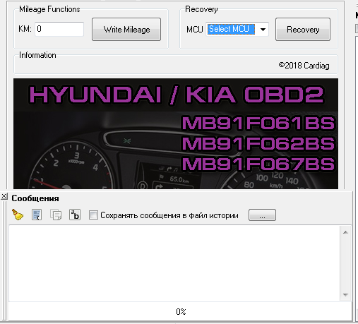

televizor123456 Опубликовано 4 мая, 2018 Опубликовано 4 мая, 2018 Да не возьмёт его стул пока, в след обновлении Саша его добавит и то отдельной лицензией) пробег в mb91...
qwert3433 Опубликовано 4 мая, 2018 Опубликовано 4 мая, 2018 (изменено) Любым прогером где есть mb91f061, например апельсин, упа новая, айпрог+, да и по обд делается. Изменено 4 мая, 2018 пользователем qwert3433
sergeiii Опубликовано 4 мая, 2018 Опубликовано 4 мая, 2018 Добрый день! Не могу понять что за епром, и есть ли он вообще... Вроде проц с внешней епром, по обвязке микруха с права походит на SPI eeprom, но не как не читается - программатор пишет проверить пины 1,4,6. Кто сталкивался с такой панелью? По ОBD делается !
