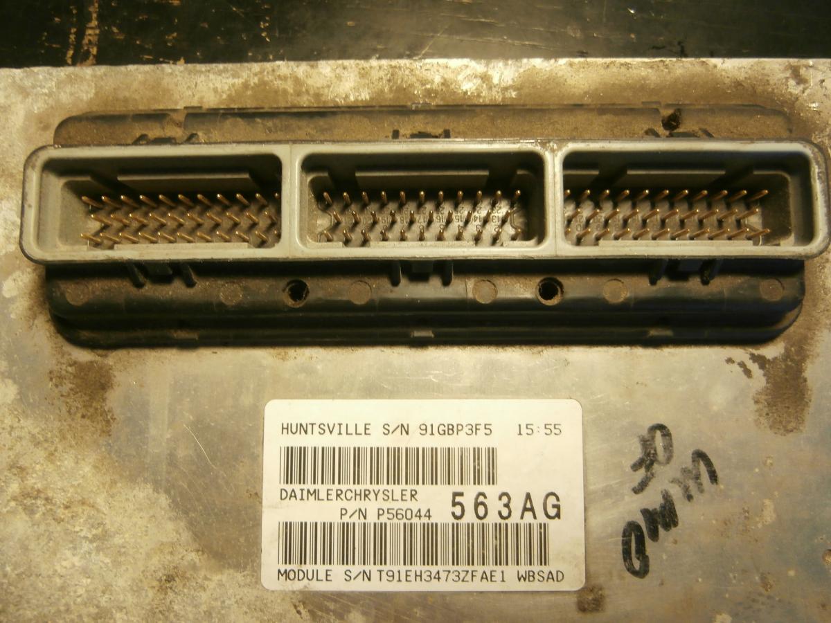

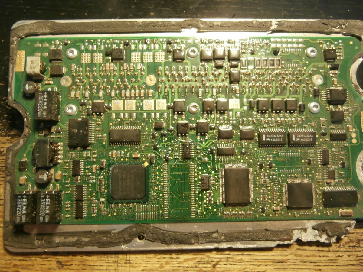

billi11 Опубликовано 11 мая, 2018 Поделиться Опубликовано 11 мая, 2018 Всех приветствую. Имеется Jeep Grand Cherokee WJ 4.0i 2003 год. Моторник такой: Проц моторла SC435422mzp22, рядом флешь M28F220 (на фото я её уже сдул). Прочитал её с помощью MiniPRO как 28Ф200. Ибо 220 не заявлена. Под процем есть 20-ти контактный порт типа БДМ, явно для репрога, но чем? Кто нибудь вообще имел дело с подобным или таким ЭБУ? Чем читали/писали? Задача сделать Е-2. Файл вычитанный как 28F200 прилагаю. Может кто то посмотрит на корректность? И вообще можно ли сделать Е-2? JGC_4.0i_2003_28F220_28F200.rar Уточню - блок который я ковыряю это родной блок от этого авто. Был заменен по причине прогнившей дыры в корпусе на полностью аналогичный с комплектом иммо, по этому на этом блоке можно ставить эксперименты. Ссылка на комментарий Поделиться на другие сайты Поделиться

_Ynblpb_ Опубликовано 15 января, 2023 Поделиться Опубликовано 15 января, 2023 15.05.2018 в 12:18, billi11 сказал: Ошибаешься. Решил просто сначала на форуме спросить, может кто конкретно сталкивался с этой машиной. Ибо машина не распространённая. Ну и самое главное, если прочитать первое сообщение, я вообще не уверен в корректности считанного стока. Ну хозя сначала сказал 2004, потом при автоматической идентификации при диагностике оказалось что 2003. Темы создал только на 2-х форумах. HP Tuners MVPI2 в помощь =) Там и лоадер, и эдитор в одном прямо по розетке делается. Ссылка на комментарий Поделиться на другие сайты Поделиться
