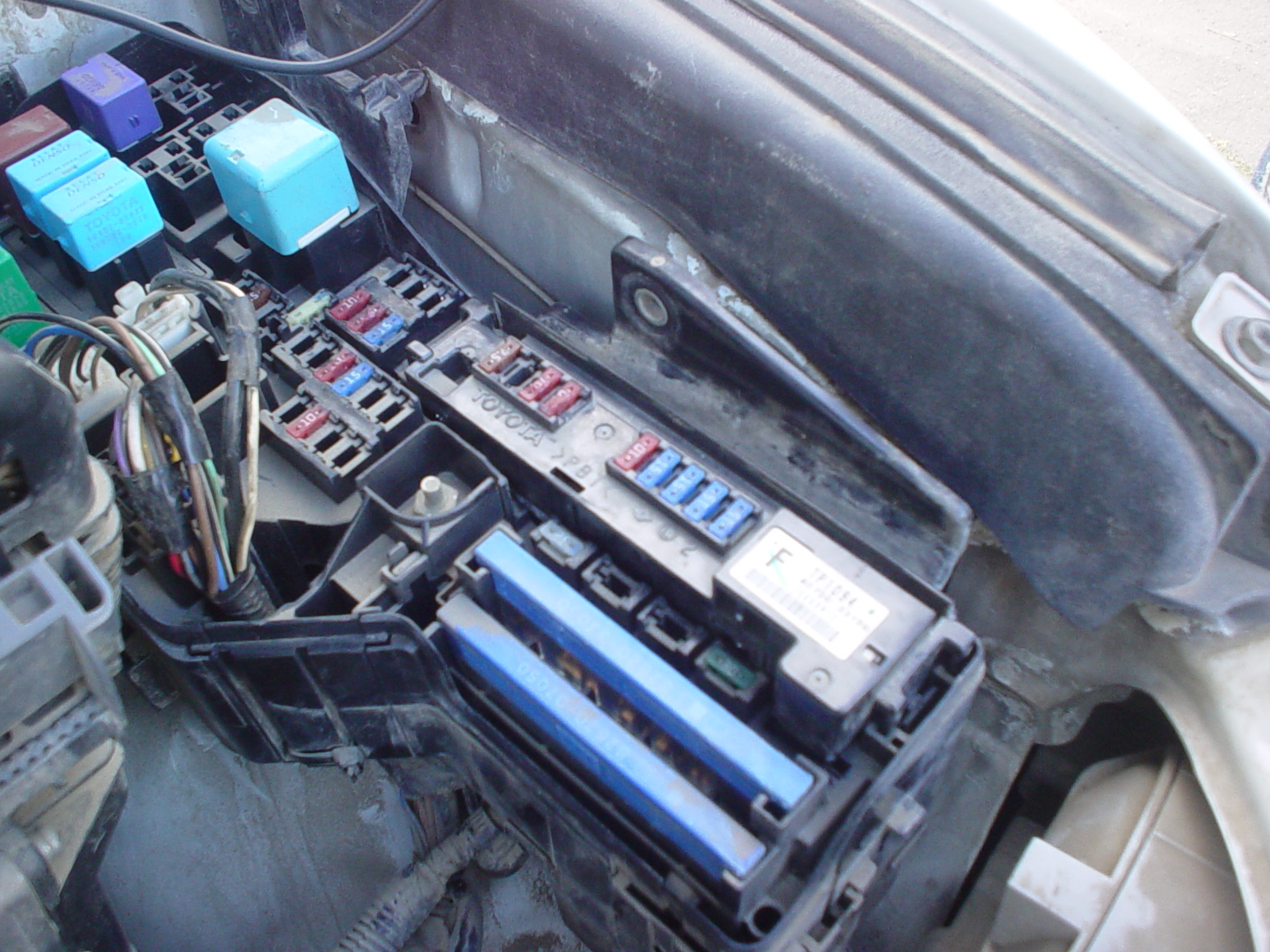

Вот, встрял ещё с одной проблемкой, сталкиваюсь второй раз. Тойота Камри 40, 2006 г.в. европеец, 2.4л. Просто перестала заводиться, лампа иммы гаснет, чек на панели не горит, после поисков обнаружилвот такую бяку Прикрепленный файл  DSC00623.JPG   876,57К   98 Количество загрузок:, это штекер питания дополнительного силового блока, в блоке предохранителей под капотом Прикрепленный файл  DSC00624.JPG   819,06К   89 Количество загрузок:, вода через сам блок не прошла, кстати он залит силиконом, а набралась внизу на уровне штекеров. Жёлтый провод, зажигание, отгнил, хотя с виду вроде как на месте был. Я не первый и наверняк не последний столкнулся с косяком. :ivebeenhere:
