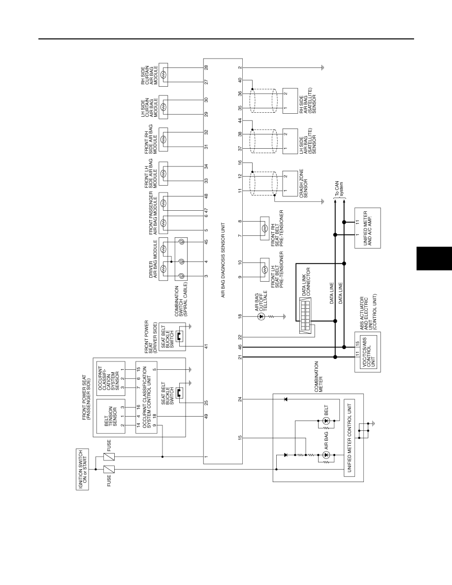

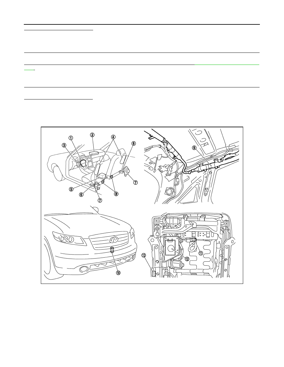

Вот по принципиалной схеме и картинках стоит Belt tension sensor - на кресле номер 13. И ошибка на моей диагностике B1019 Belt tension sens.
Кто сталкивался с таким датчиком ?

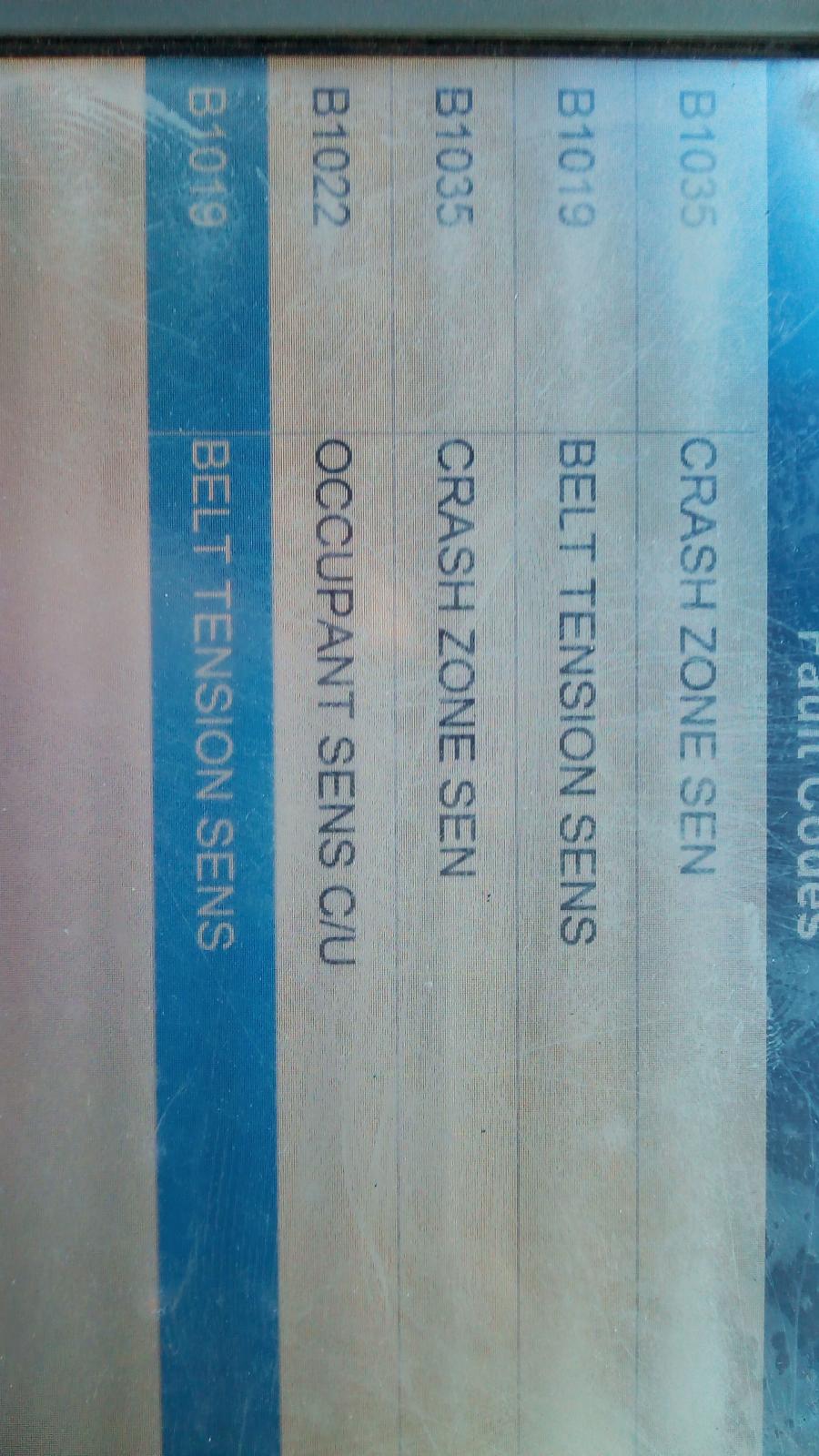

Немного разобрался, после откл.клеммы подключил сидушку и вот какие ошибки - картинка с ошибками выше постом. Изменено пользователем def12

По делу после очередной чистки краша осталось две ошибки B1035(фронт.датчик) и B1019(belt tension sens unit fail) - вот что это за ошибка ? Спасибо.
К чему эти оскорбления. Вы супер-мастер? У вас есть такой чищенный дамп ? Могу вам продать. Лучше подскажите по существу.

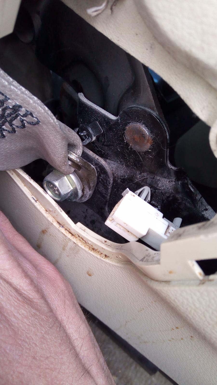

На салазках сидения есть датчик положения сидения, возможно речь идет о нем.
Изменено пользователем zubarevk
Вот что-то в этом роде, или на самом ремне в месте крепления, или где-то на салазке. Могли-бы вы точнее сказать в каком месте салазки ?
Вот какая у меня картинка, видно 3-х конт.разъёмчик: плюс минус 5 вольт и сигнальный - явно какой-то датчик холла.

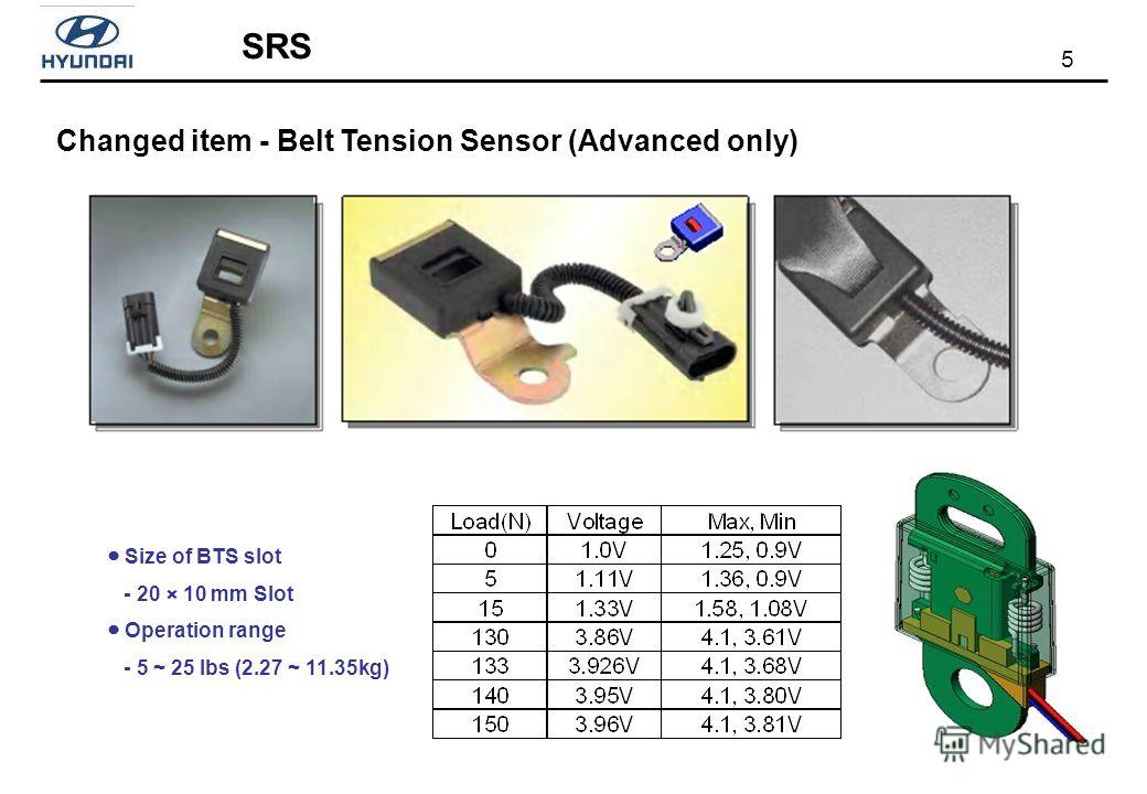

Был ремень с датчиком натяжения ремня . Поставили простой ремень без BTS. Было что-то такое примерно :
