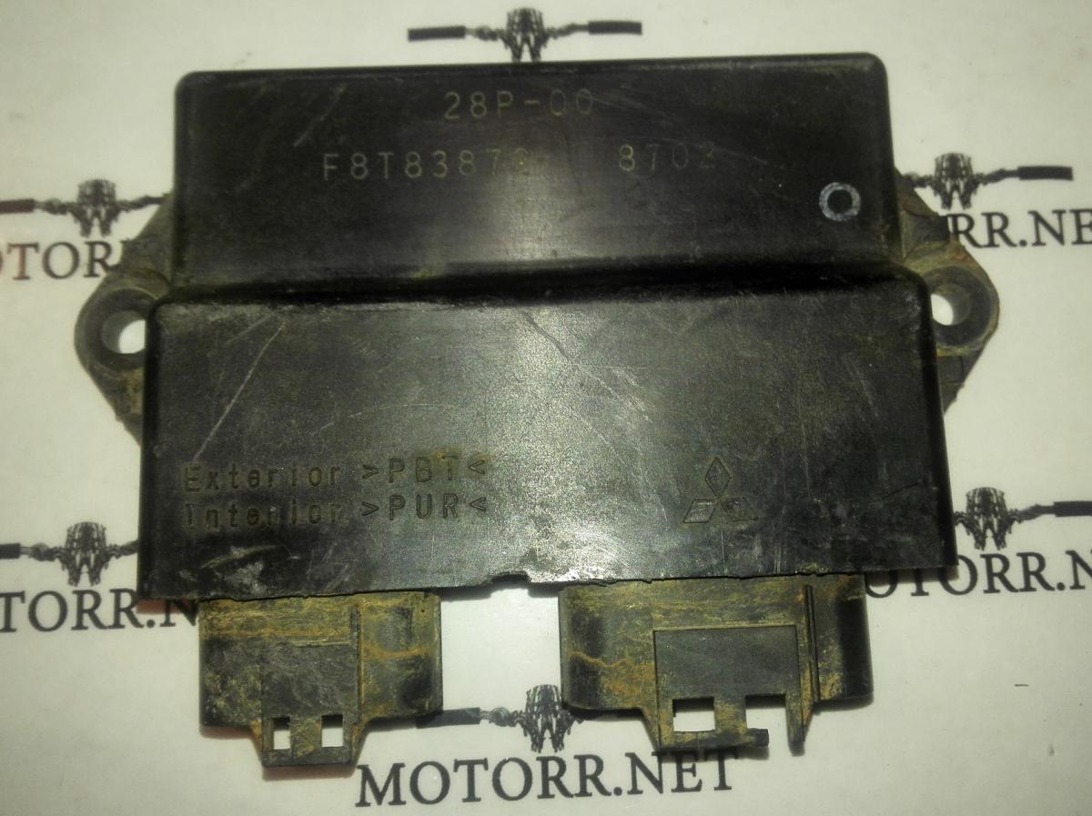

Добрый день форумчане, ищу специалиста по ремонту эбу квадроцикла ямаха гризли, суть проблемы - не заводится, нет сигнала у правления топливным насосом, случилось после кз висит ошибка Er-01

фото   эбу
выложи     и  шильдик  тоже

F8T85571

короче   пластиковый  корпус  внутри  залит  типо  резины     делал  так  аккуратно  снимал   корпус расковыривал  пластиковый ,  и  на  дня  два  в  сольвент  размачивать  резину   ,после  этого  натираешь  мозоли  на  пальцах   и  ложишь  опять  в  сольвент  ))))))  я  больше  пасс   разбирать  такие  блоки       после  чего  продолжаешь  снимать  слой  за  слоем  разьеденой  резины      пальцы  становятся    барабанными палочками )))))))  как  то  так   и  сколько  это  стоит  оценить  сложно.

процедура интересная, согласен. Спасибо за совет. Клиент решил не заморачиваться, купил Б/У блок.

Была Ямаха  с такой же проблемой. Просто повесил провод управления реле бензонасосом на массу и все. Мот ездит, но с ошибкой.
