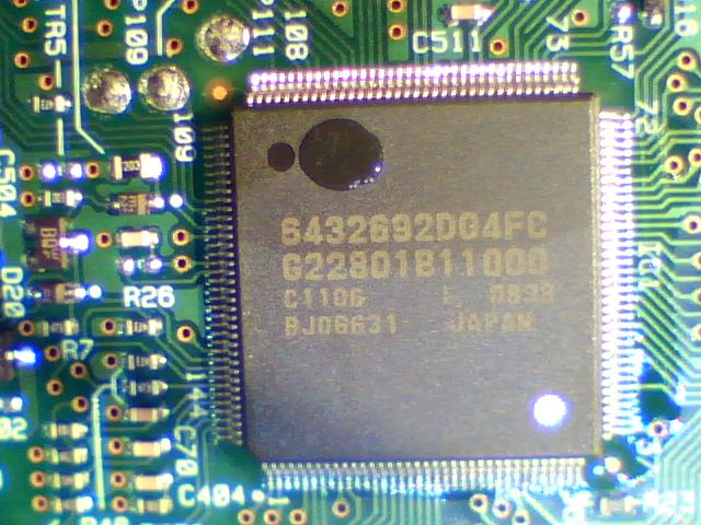

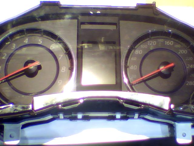

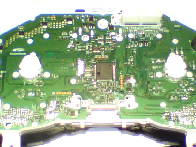

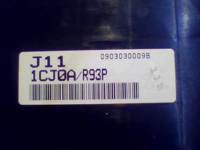

Похоже у меня такая же проблема на FX35. То изменяет пробег то нет. Остальное все работает, стрелка спидометра скорость показывает,  следов вмешательства не обнаружено совсем.
Дампы пробовал.  Диагностика ошибок не показывает. Выяснил, что для работы спидометра приходят два сигнала,один по шине для работы стрелки(с ней проблем нет), и аналоговый сигнал для изменения цифр пробега на 26 вывод приборки. Всю цепь до проца пропаял, а так же вокруг процессора навесное - никаких изменений, так же то работает - то нет.

а сам процессор помыть и пропаять?
