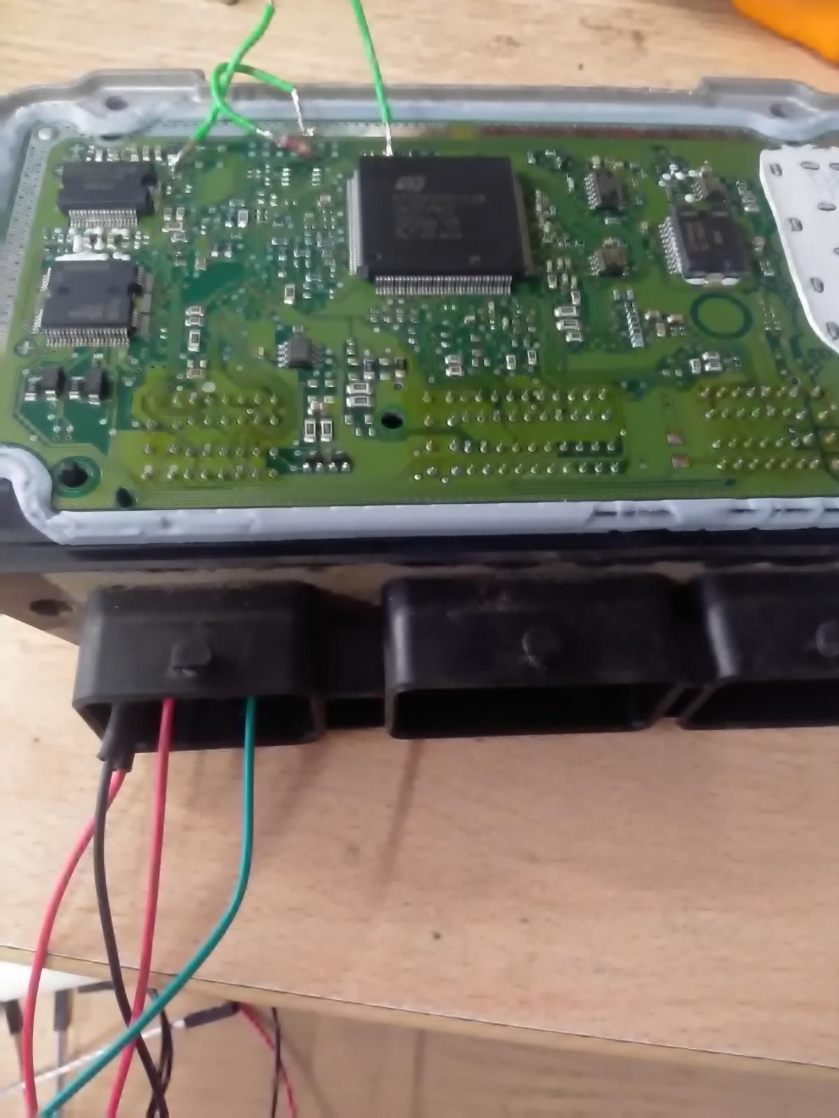

я тоже думал так что в епроме! благо дело вскрыл для интереса! а епрома как не бывало! площадка пустая! вот голову сломал уже по адресам скакать! уже думаю у слонов калибры прикупить на софт 379155
в бсл перепробывал все прошивки! блок молчит! считаную залил назад ,ожил!

Я могу согласится что он должен быть. И я так же считаю что он должен быть. Но сцука слил калибры, слил фулл, беру слоновий фулл евро2 лью туда и машина труп. Лью из этой же папки от слонов сток и она такой же труп. Беру то что считал и заливаю и вуаля. Машина работает. Беру прошу открываю в редакторе и вижу различия с 8000 по 18000 адрес на стоках. Режу фаил, леплю и хер вам машина не заводится. Все глаза сломал искать епром на плате. Так и не нашел.вот и предпологаю что синхра во флеше интегрирована.
Может у тебя 307 2 литра? там EGU 6 LP, EEPROM в прце
me7.4.5 peugeot 307 это 1.6 L
Фото блока можно увидеть?
Вот Комбиком читал в BSL EEPROM и FLASH

Ипром с другой стороны, Паша писал об этом выше.
у многих из вас есть прошивки на пыж и в этой папке peugeot psa 20120530 для пежо партнер есть этот софт, можете проверить. и самый прикол в том что там 4 проши и одна из них калибры сток. вот эти калибры сток как раз без проблем залазиют в блок.
блок у меня 0261208558
я верю вам! может проглядел! но тогда в чем прикол кирпича при заливки через бсл! почему он труп?
я согласен! на st10 проце без епрома я не видел! но ведь не заводится и блок не видит! как только лью обратно что считал без проблем заводится!
