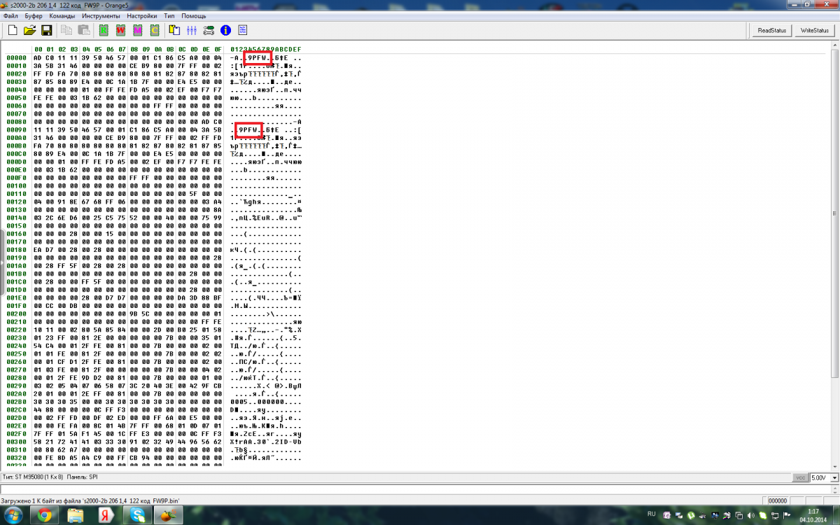

. ICC с пинами покурил.
Потому что считаны по ходу криво,в БСИ последнего байта вообще нет,да и моторник подозрительный.Пример дампа  с расположением пина.
Изменено пользователем doc.oleg
Все там правильно прочитано .В машине с таким бси пин код  в моторном отсутсвует  в принципе..Привязать можно используя данные от любого новoго Sagem .Есть что нибудь ?
Это sagem s2000-2b. У меня sagem S2000-25
