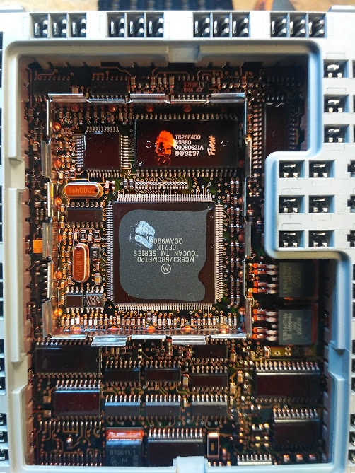

Гость Опубликовано 4 июня, 2018 Опубликовано 4 июня, 2018 Здравствуйте. Кто этим занимался-поделитесь опытом. Достаточно ли переноса флеш и еепром? Насколько сложно до них добраться? Обязательно ли искать блок номер в номер? Или по железу они одинаковые, и переноса флеш будет достаточно? Насколько я понял из инета блоки 99-2000 годов проблемные на этих машинах, и оптимально искать после 2001 года!? Ну, и может есть у кого гарантированно рабочий блок-куплю.
aka4 Опубликовано 4 июня, 2018 Опубликовано 4 июня, 2018 (изменено) Переноса флеш будет достаточно если структура дампа донора окажется такой же,а их два вида 1999-2004 г.г. , Изменено 5 июня, 2018 пользователем www23

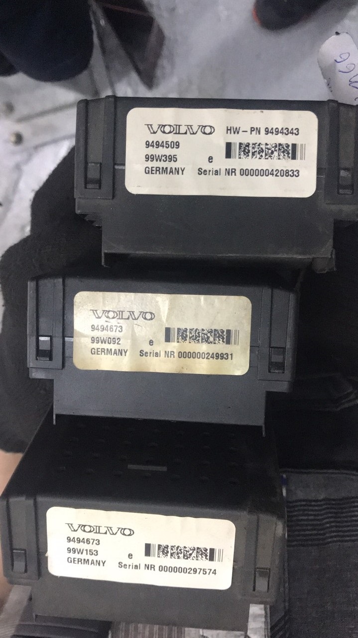

Гость Опубликовано 6 июня, 2018 Опубликовано 6 июня, 2018 У меня такой. Есть еще варианты? Почему то номер на блоке не соответствует каталожному!?
aka4 Опубликовано 6 июня, 2018 Опубликовано 6 июня, 2018 Нет ни каких вариантов,я же ясно сказал,два вида структуры дампа,забудьте про эти номера уже,выясните только тогда,когда прочитаете флешь. Тогда и поймете,тот или не тот.

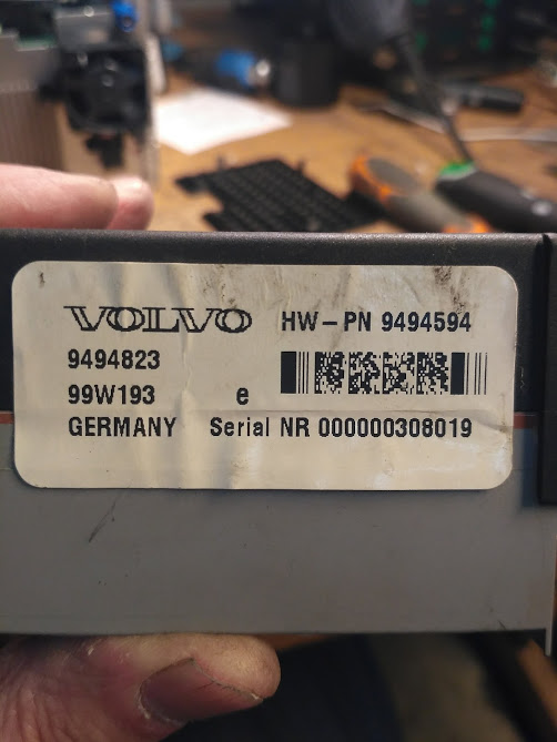

Гость Опубликовано 6 июня, 2018 Опубликовано 6 июня, 2018 (изменено) Нет ни каких вариантов,я же ясно сказал,два вида структуры дампа, Увы, для меня пока не все ясно! Что б мне понять это-блок надо прочитать, соответственно купить его. С моим номер пока не нашел! Вот, есть на выбор: Изменено 6 июня, 2018 пользователем karel
aka4 Опубликовано 6 июня, 2018 Опубликовано 6 июня, 2018 Забудьте про номера,даже найдя блок с таким же номером не только дамп(что ес-но) но и структура будет не такой как у вас. В таком случае с вашим старым дампом СЕМ даже не запуститься. В случае же если вы положите ключи и синхру в дамп донорского СЕМа машина то заведется,но не более того,не будет работать в лучшем случае половина кузовной электроники,в худшем не будет работать все,включая АКПП.
Гость Опубликовано 6 июня, 2018 Опубликовано 6 июня, 2018 (изменено) И как быть? Как мне понять какой блок приобрести? Изменено 6 июня, 2018 пользователем karel

lukuabi24h Опубликовано 6 июня, 2018 Опубликовано 6 июня, 2018 Увы, для меня пока не все ясно! Что б мне понять это-блок надо прочитать, соответственно купить его. С моим номер пока не нашел! Вот, есть на выбор: Ваш СЕМ с буквой Е. и у донаров с Е перепаивайте флешь и пробуйте. Но имейте в виду половина СЕМов дохлых на разборках пруд пруди.И с первого раза у вас может и не получиться ни чего. Если читаете флешь,то отчитайте его и заливаите инфу с ОРГ и смотрите разницу и инфа будет за бекапина
