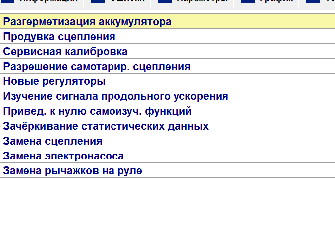

Гость Опубликовано 15 июня, 2018 Опубликовано 15 июня, 2018 (изменено) Мужики, вы вообще читаете, что я пишу!? Я не спрашиваю чем делать! Я спрашиваю как! то это только потому что менять нужно все как положено, Так как положено? Есть мануал как это делать? Машина в 30 км, стоит не двигается. Чтоб не кататься просто так я пытаюсь найти информацию. Что из этого необходимо делать: Я проделал сервисную калибровку-механизмы подвигались, выдало ОК-но переключения нет! Так же как и ошибок. ЧТо именно надо делать? (на скрине) По ссылке предлагается такой алгоритм: 1. Зачёркивание статистических данных. 2. Замена сцепления. 3. Продувка сцепления. 4. Сервисная калибровка. 5. Разрешение самоторирования сцепления. Раз вы это делали-это бредни или нет!? Если бредни, то поделитесь правильной методикой... Изменено 15 июня, 2018 пользователем karel

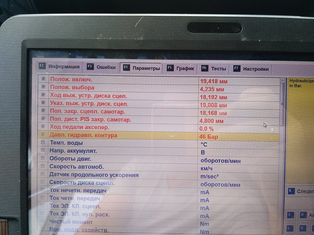

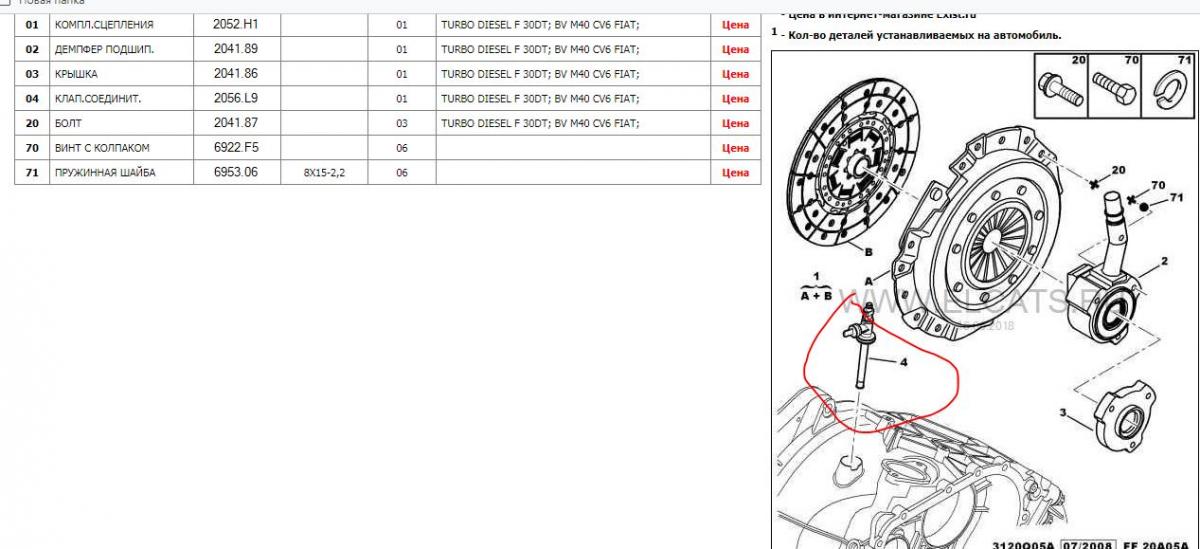

Гость Опубликовано 16 июня, 2018 Опубликовано 16 июня, 2018 Провел все адаптации, продувку сцепления. Во время теста щелкает передачами-все ровно, хорошо. Но при попытке переключиться с джойстика-тишина! По сканеру вижу, что ЭБУ задачу видит, но движения нет. Иногда на заглушенной машине машине начинает переключать-заднюю и первую. В процессе адаптаций появилась ошибка Р290Е-по самотарировке сцепления. Полез под капот-обнаружил пустой бачок сцепления, и выскочивший с колокола элемент-на скрине номер 4-соединительный элемент. Скрин от коробки механики. На робот так ничего и не нашел! Вставил на место, прокачал. После этого на заглушенной машине машине стали переключаться передачи-первая и задняя. Да и то не всегда. При запуске тишина! Я так понимаю что то накосячили со сцеплением!? Как правильно дефектовать узел? Как ЭБУ определяет положение сцепления? В дате вижу, что когда передачи включаются значения падают с 18 до 10 мм. Я не увидел никаких датчиков там!? Просьба тем, кто не в теме-лучше промолчать!
Pentagon Опубликовано 16 июня, 2018 Опубликовано 16 июня, 2018 (изменено) По теме, если робот увидит не правильное положение сцепления (смотрит по датчику положения), то на заведённую не будет переключать передачи. Тормозуха с бочка сцепления не уходит? Изменено 16 июня, 2018 пользователем Pentagon
Гость Опубликовано 16 июня, 2018 Опубликовано 16 июня, 2018 Так и подумал, спасибо! Жидкость уходила пока не вставил эту хрень под номером 4. Теперь жидкость в колоколе видимо.
