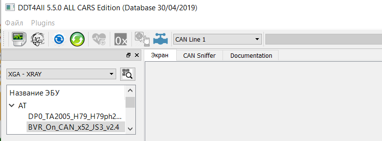

дил Опубликовано 1 июня, 2019 Опубликовано 1 июня, 2019 Вот решение Елм 327 нужен с вайфай только через Виндос на Андроиде, акп не увидел аналогичной программой версии конечно была по старее да и время было в обрез.
duh55555 Опубликовано 1 июня, 2019 Опубликовано 1 июня, 2019 Вот решение Елм 327 нужен с вайфай только через Виндос на Андроиде, акп не увидел аналогичной программой версии конечно была по старее да и время было в обрез. "только через Виндос на Андроиде"......- это как?
