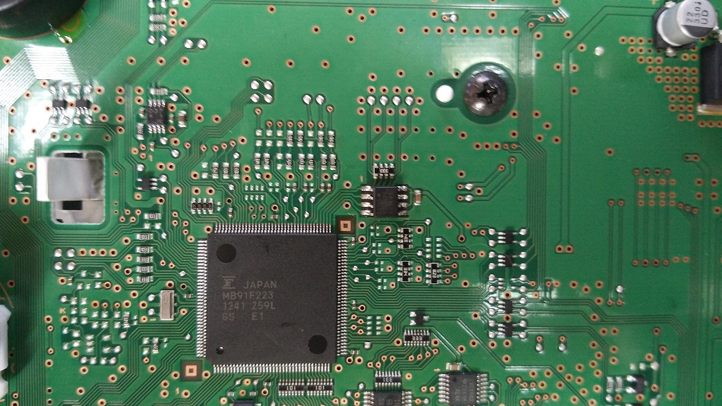

Алексан Опубликовано 25 июня, 2018 Автор Опубликовано 25 июня, 2018 Читал и писал WizardProg 87,микру сдувал,после первого чтения ставил ее обратно в панель было уже пусто,когда востанавливал дамп несколько раз и читал и писал в эту же микру без проблем,в итоге она же и уехала с машиной.До меня ее уже кто то сдувал,и такая мысль что защита от чтения была,но как там ее ставить?По моему мнению не должно быть такого,если есть мысли по этому поводу буду рад услышать.
motorchik Опубликовано 25 июня, 2018 Опубликовано 25 июня, 2018 Эта панелька? ) предистория какая, неужели смотать хотел ?
GadskiyPapa Опубликовано 25 июня, 2018 Опубликовано 25 июня, 2018 Да не было там никакой защиты.....что мешало крой внутрисхемно?
Алексан Опубликовано 25 июня, 2018 Автор Опубликовано 25 июня, 2018 Эта панелька? ) предистория какая, неужели смотать хотел ? С виду такая но на оутлендере такая же стоит,хотел смотать и смотал все нормуль,а почему вопрос? Не люблю я по вене ,сдувать надежнее и проще,уж так привык на моторолках там да а эти таракашки лучше отдельно от доски либо срс на 23 пост отвечал простите за тупизм в выборе цитат первая строчка в ответе для парня из 22 поста запутался я кому что сказать все в одном,короче есть мысли задвигайте. Выяснил по пробегу,кроме официалов машину никто не щупал,а кто и зачем полз к микрухе да припаяна по уродски еще,а офы могли поставить защиту чтения?Просто в плане бреда сам не верю. Непонятка короче,может кто свет прольет,хотя даташит вроде ясен.
zubr Опубликовано 26 июня, 2018 Опубликовано 26 июня, 2018 Вот сколько читаю такие темы, хоть убейте, не пойму, как при чтении, можно убить дамп? как два пальца об асфальт !!! Да не было там никакой защиты.....что мешало крой внутрисхемно? ты знаешь в какой авто можно лезть внутрисхемно, а в какой нет ? P.S. на прошлой неделе я еба..ся с пересчетом спецтехники, т.к. некоторые здесь выеб...ются, так вот, я сначала считал дамп, далее на столе ! Енигма внутрисхемно ебашила дамп (причем я на себя взял ответственность - плата 259 т.р. + время), Orange и др. прогеры внутрисхемно били байты. Я все таки сделал установку (за ум возьмитесь пересчетеры !!!!!!!) , но не всегда можно читать и писать внутрисхемно !!!
GadskiyPapa Опубликовано 26 июня, 2018 Опубликовано 26 июня, 2018 (изменено) Конкретно это авто внутрисхемно не проблема...Не вижу смысла дальше мусолить,дело однозначно в кривых руках,какая нафик защита....Прогеры при наличии контакта и прямых рук одинаково читают и пишут особенно когда микросхема в прогере. Изменено 26 июня, 2018 пользователем GadskiyPapa
GadskiyPapa Опубликовано 26 июня, 2018 Опубликовано 26 июня, 2018 Ага,амбарный замок и бабка с автоматом
