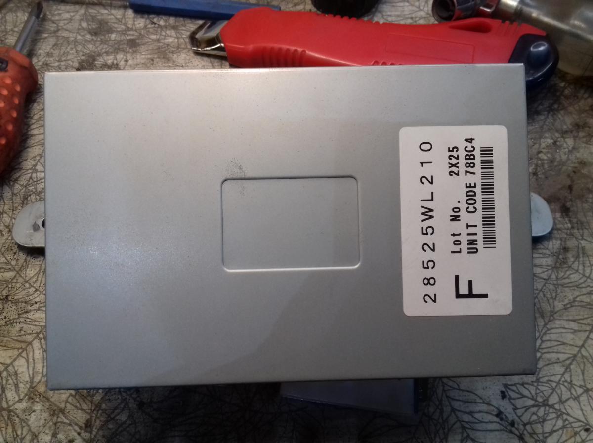

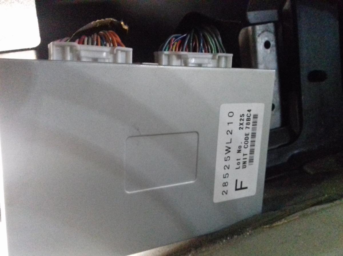

А так по шильде ВСМ Pin Code генерится
ВСМ в жестяном корпусе за панелью приборов

 в данном случае ПИН по наклейке считается обычным кальком
78ВС4

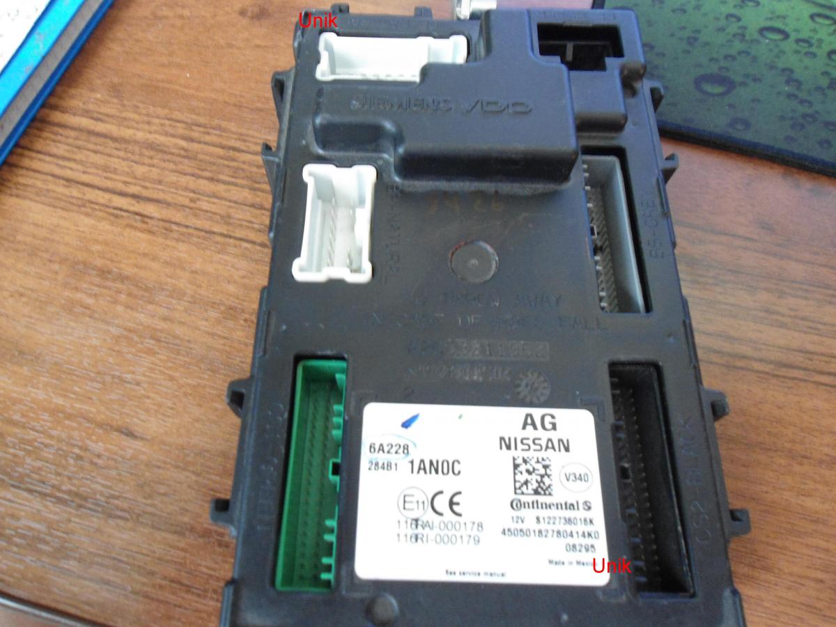

По причине отказа переднего вентилятора печки, долго и упорно наконец догнали что дело было в этом блоке bcm, затем купили другой (б\у), поставили, вентилятор теперь работает как и положено, но двигатель не заводится.
Вопрос к знающим: Это и есть так называемый тот случай, когда его нужно "подружить" с ЭБУ/иммобилайзером ?
