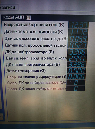

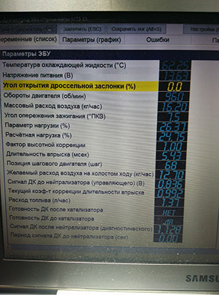

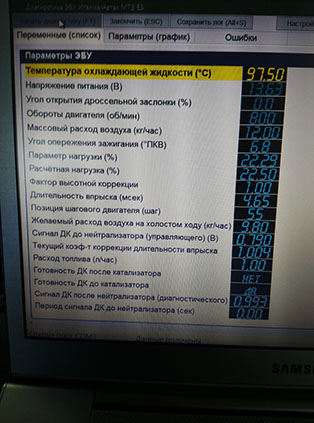

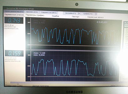

ВАЗ 2107 ЭБУ М73А 2014 г.в. с ошибками Р0171, Р2188  противоположными по содержанию. Ошибки сохраненные. При сбросе повторяются спустя 20-30 км пробега. Была проведена проверка работы ДК1 и ДК2. ДК1 работает (скрин прилагаю), а вот ДК2 тоже работает, но можно сказать повторяет работу ДК1, хотя при исправном нейтрализаторе АЦП ДК2 должен стремиться к ровной линии. Можно предположить, что нейтрализатор не выполняет свою функцию - но ошибки Р0422 о заниженной эффективности нейтрализатора ЭБУ не фиксирует. Расход воздуха завышенный на хх на полностью прогретом двигателе  порядка 12 кг/час, при Т= 62 грд составляет порядка 16 кг/час. Кто-нибудь сталкивался с данной проблемой?

Ошибки и адаптации были сброшены. Проверена долгосрочная коррекция - составила 0.97, я так думаю это коррекция завышенных показаний ДМРВ - 12 кг/ч. По короткой коррекции тоже отклонений не заметил: на хх порядка до 0.96, при нажатии на акселератор 1.00 при работе на оборотах достигает 1.02. Реакция ДК1 на снятие шлангов с впускного коллектора присутствует. На авто заводское ПО, без модов. Критические отклонения зафиксированы не были.

На авто сбросил адаптации и ошибки отклонений в работе двигателя наблюдается. Подозрения вызывают показания ДК2  повторяющие показания ДК1 , я так думаю, что нейтрализатор уже умер, но ошибка Р0420 не выскакивает - странно. Было предложено владельцу авто поставить обманку на ДК 2 , дабы не беспокоить ЭБУ некорректными показаниями ДК2. Рассматривается вариант прошивки на Евро 0, прошивка под данный блок имеется, кто поделится опытом прошивки М73А ( Open Box) - респект и уважение!!!!!! :bux:
