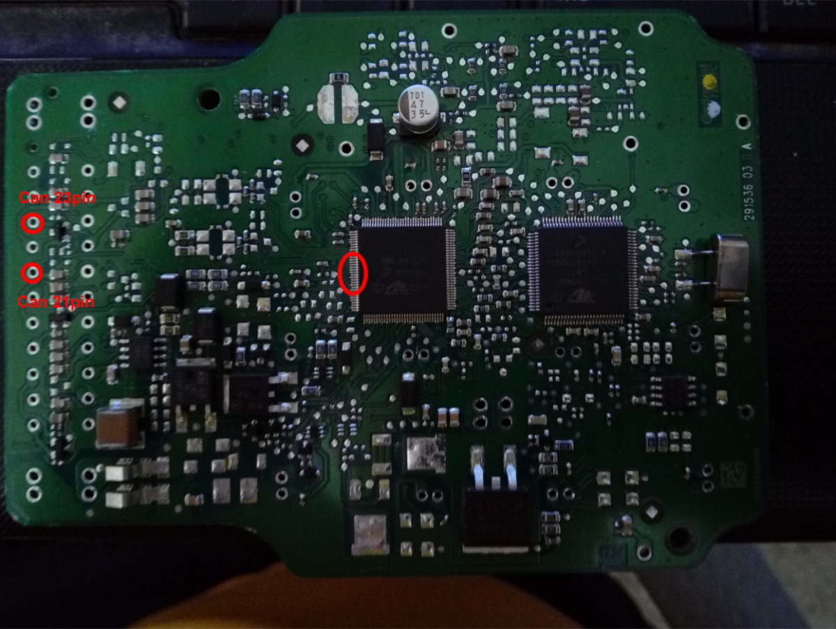

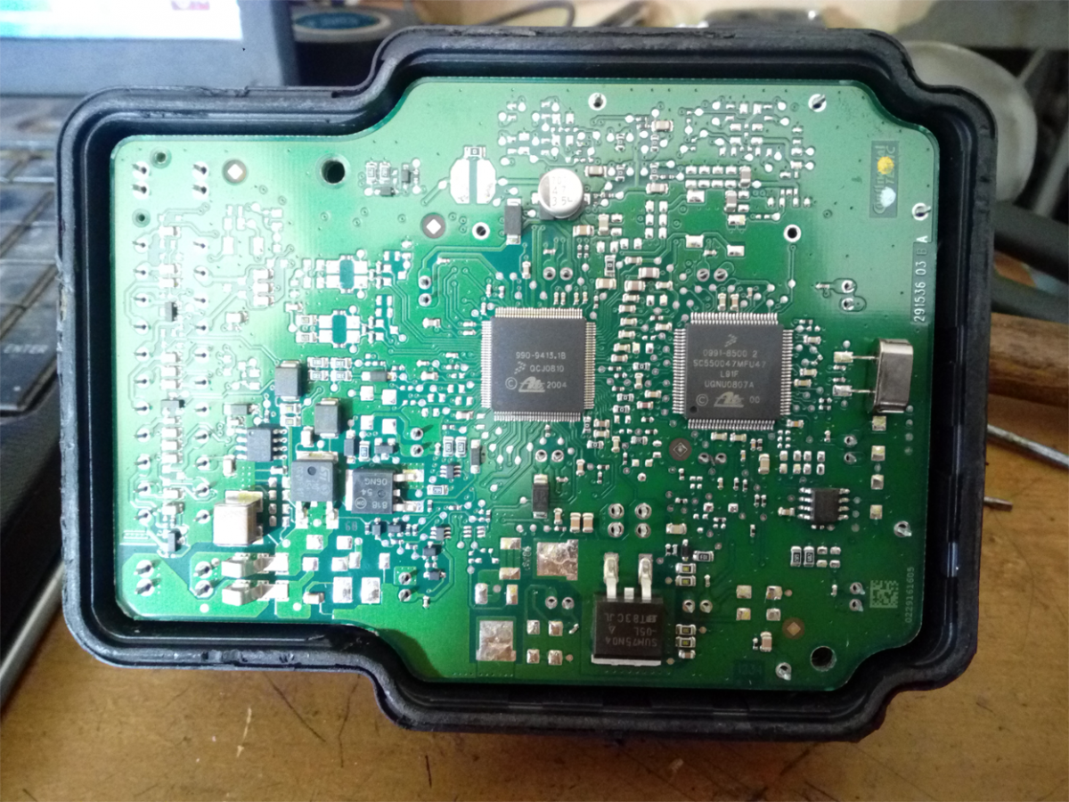

народ как проще всего плату снять с пинов в абс ?
Вот :

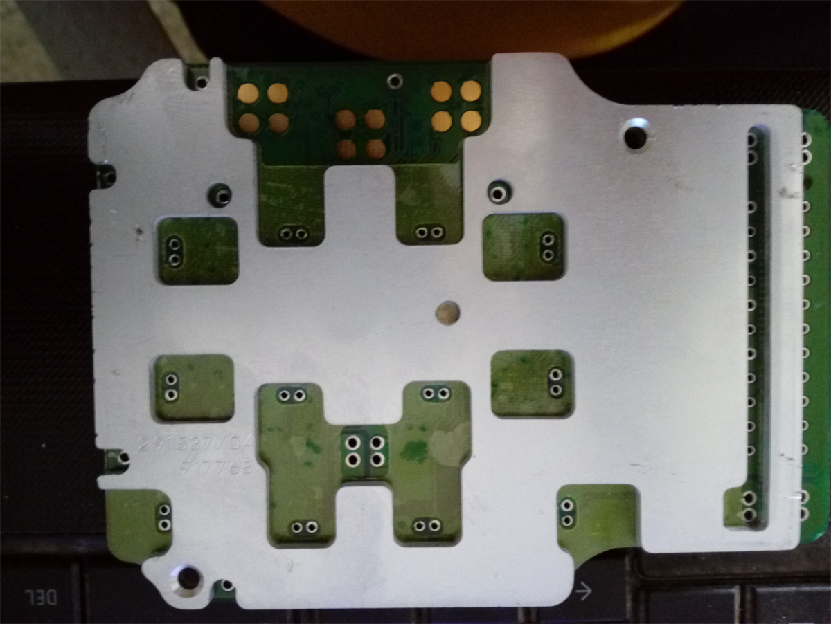

Снял со штырей. ни чего интересного .
прогрел плату . запаял контакты . все работает ))
