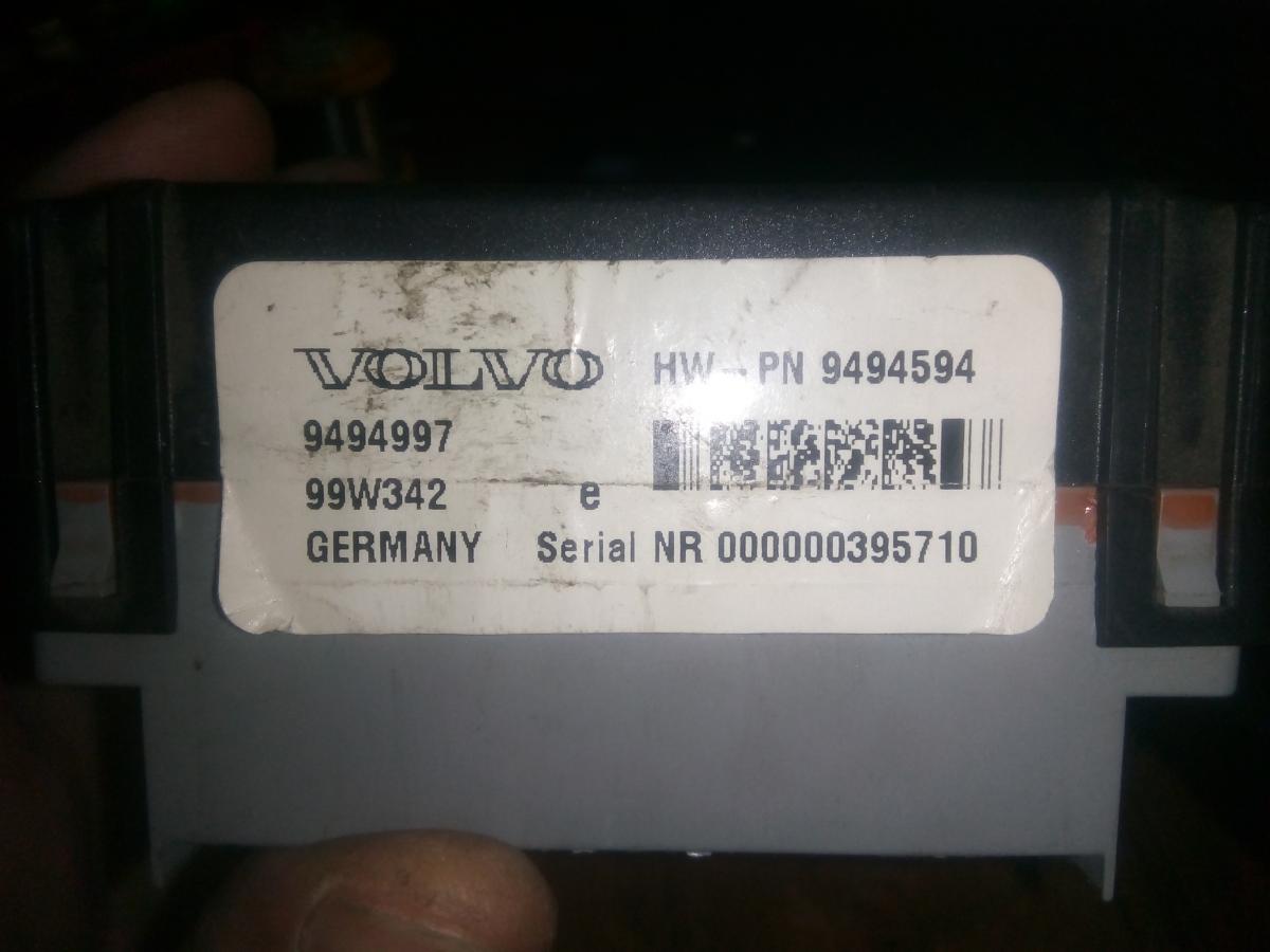

А номер блока покажеш
Наклейка

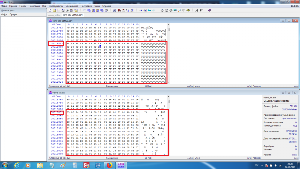

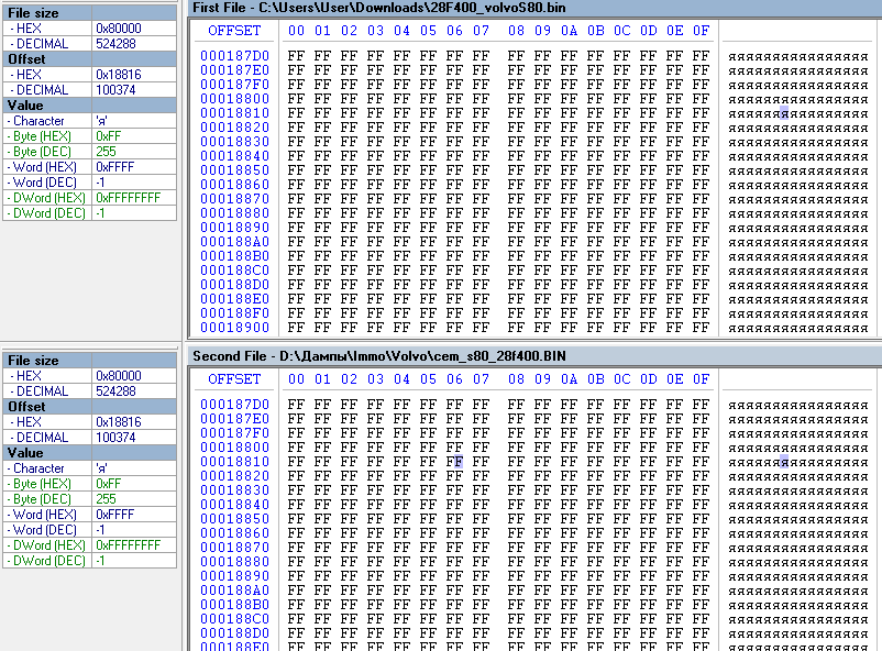

дамп поврежден со строки смотри 0Х18816по 0х25312 вот тебе дамп в помощь
28F400_volvoS80.bin
Изменено пользователем rolf5300
Почему именно с 0Х18816? Там вроде бы и нет ничего...

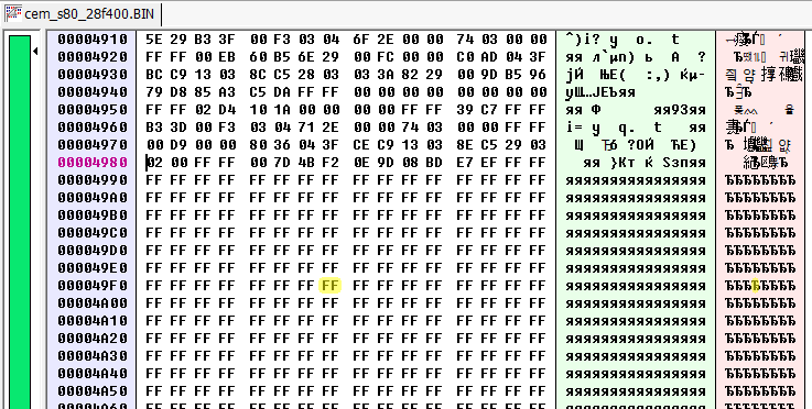

на сколько помню если с 4000 до 6000 забить FF запуститься но работать будет не коректно
Не путаем с рено,если там забить федорами,то даже щиток не заработает и СЕМ вообще работать не будет.

Я так понимаю об этом речь адресе? Так а что сделать то можно? Слепить из 2-х или твой засинхрить и ключи положить?
