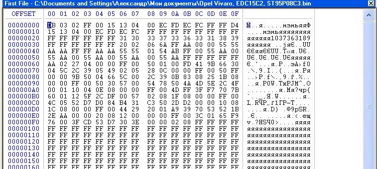

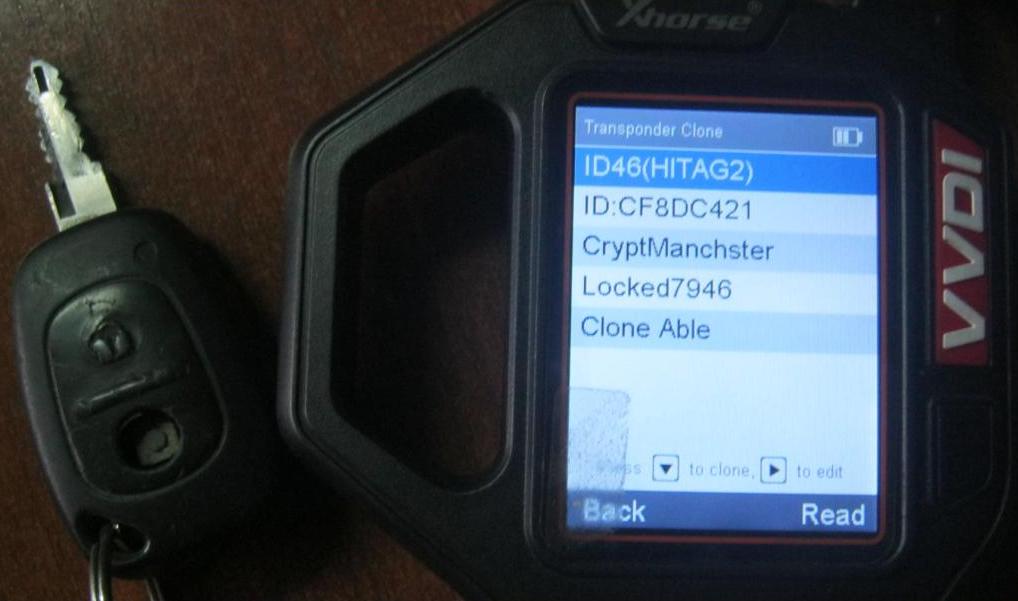

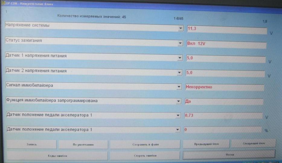

Притащили авто, нет запуска. Родной ЭБУ сломался, отдали в ремонт, потеряли. Купили другой. В параметрах ЭБУ сигнал ИММО - некорректно. Накачка есть, ключ определяется. Ошибок по ИММО нет в блоках. При включении зажигания лампа ИММО горит постоянно.  Как подружить ЭБУ с авто?

1

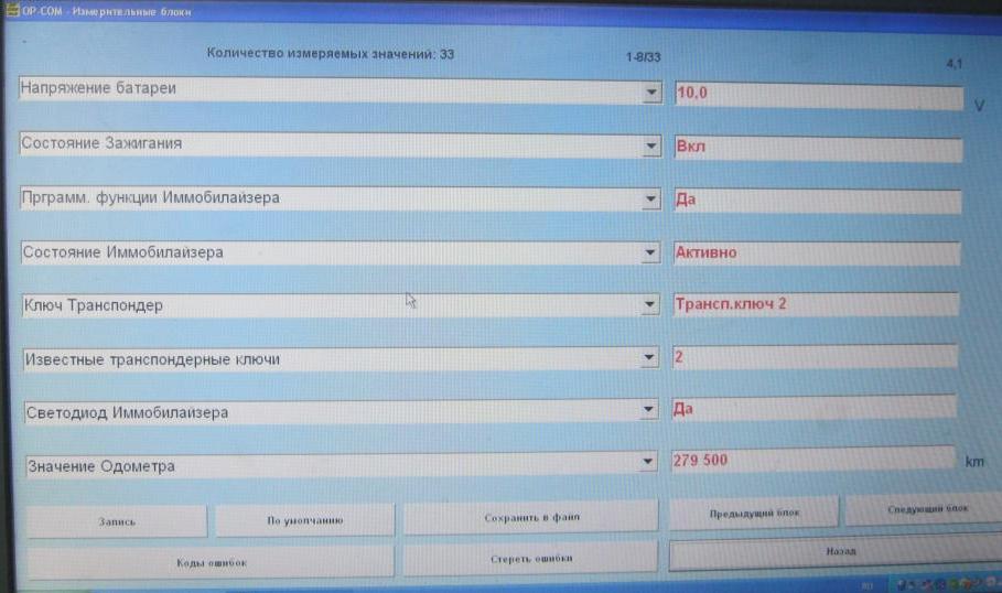

У меня так. Что значит?

это значит обресеченый блок, прописать вин и привязать пином от авто
#5 Alex64
Alex64
    Профи
  • Master
  • 1 232 сообщений
  • Пол:Мужчина
  • Город:Пугачев Саратовская обл.
  • Интересы:Автомобили, автоэлектроника
  • Автомобиль:ВАЗ 2112
Отправлено 13 Октябрь 2018 - 15:19
ЭБУ куплен с разборки. Вроде не вскрывался. Кто его ресетил? Может на авто, на родном, перед продажей?

он привязан у вас с разбора

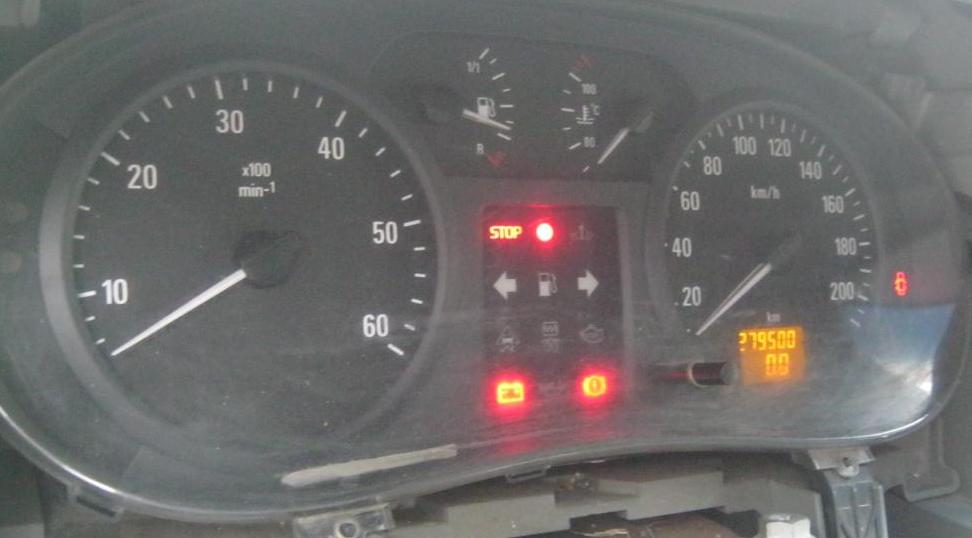

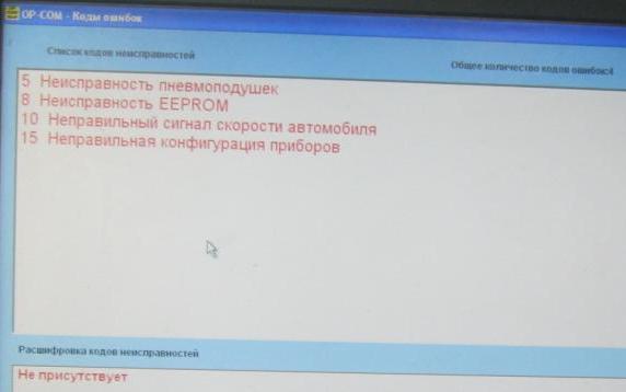

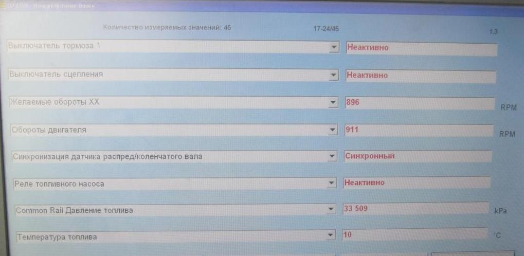

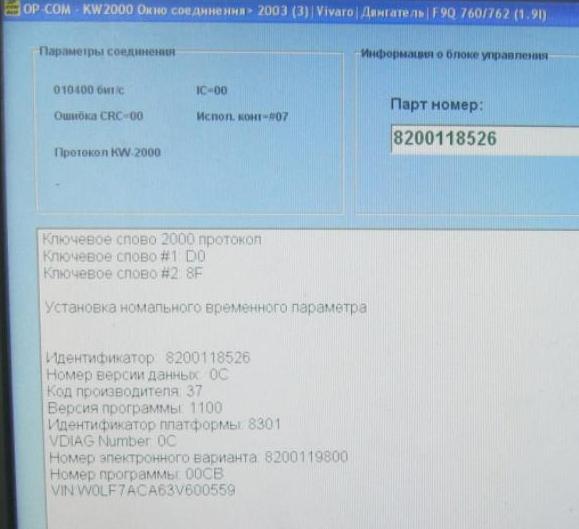

При прокрутке давление топлива 29 мПа. Обороты почему-то 0. Буду искать. В ЭБУ не прописан VIN. В Op-com нет программирования. Клипом попробовать. И в модуле контроля кузова ошибки.

Клипом не смог подключиться. VIN определяется, дальше вручную Trafic 2, двигатель, тест компьютеров и тишина. Окно программы пропадает, ждал 5 минут, ничего не происходит.
Добрался до ДПКВ. Контакты окисленые, разъем не защелкнут был. Завелась. Спасибо за помощь.
