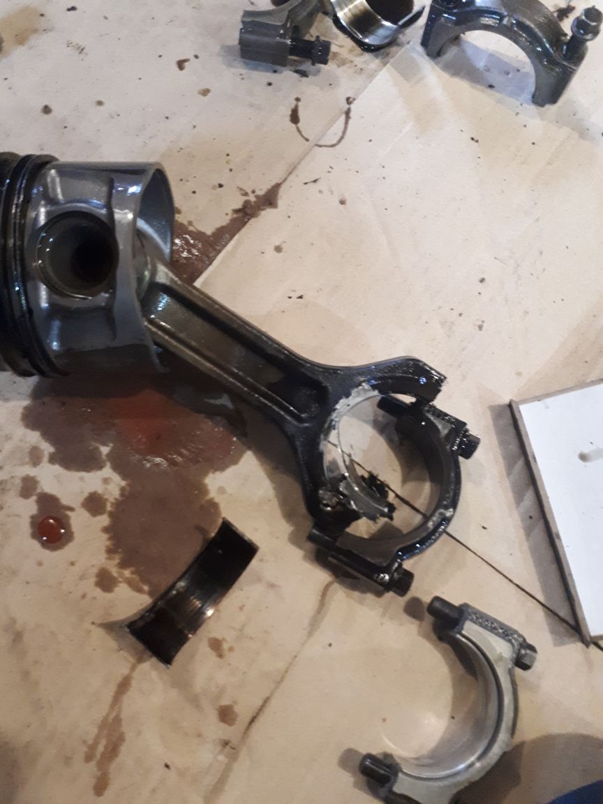

Lexa191 8 Опубликовано: 21 октября 2018 Будет там то же что и на этом фото Поделиться сообщением Ссылка на сообщение Поделиться на других сайтах

Portege 0 Опубликовано: 22 ноября 2018 (изменено) Если было превышение оборотов, ждем кривые шатуны.Если нет,то проверьте клапан редукционный обратки на топливной рампе,бывает остается приоткрытым после попытки разноса двс. По скану, если пусковые ниже 300 бар, то ищем проблему здесь. Изменено 22 ноября 2018 пользователем Portege Поделиться сообщением Ссылка на сообщение Поделиться на других сайтах

clapsik 0 Опубликовано: 28 ноября 2018 Если было превышение оборотов, ждем кривые шатуны.Если нет,то проверьте клапан редукционный обратки на топливной рампе,бывает остается приоткрытым после попытки разноса двс. По скану, если пусковые ниже 300 бар, то ищем проблему здесь. я с вами согласен, на моторе ISBe 6.7 cummins при попадании масло в цилиндры пошел двигатель вразнос на 30 секунд, итог - погнутые шатуны на 1 мм, раздавило распылители форсунок, поплавились поршня и треснула ГБЦ, вкладыши норм. а на моторе ISF3.8 при разносе двигателя продолжительностью 10 секунд поршня не успели поплавится, только распылитель форсунки раздавило, как бочонок стал! На isf_2.8 был случай разноса, но там был фарш еще круче - клапан не успел закрыться, поршень его догнал, рассухарил, клапан упал в цилиндр, ну и дальше описывать нечего! Так что хорошего там не будет. Поделиться сообщением Ссылка на сообщение Поделиться на других сайтах
