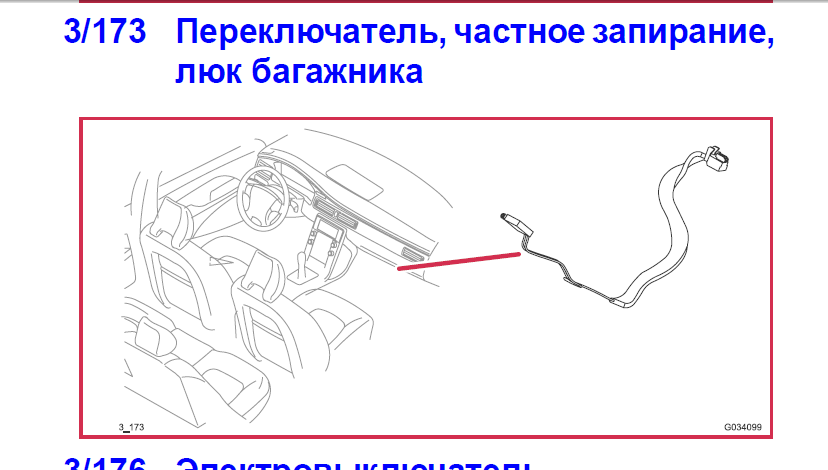

dimoonn Опубликовано 31 октября, 2018 Поделиться Опубликовано 31 октября, 2018 Да там, собственно незамысловатая система-то... Смотрите на месте 39187132.pdf Ссылка на комментарий Поделиться на другие сайты Поделиться
Гость Опубликовано 31 октября, 2018 Поделиться Опубликовано 31 октября, 2018 Да, я видел эту схему. Только в замке четыре пина использованы. Четвертый имеет значение противоположное третьему. И только сейчас разглядел выключатель 3/173! Это и есть выключатель в бардачке? Ссылка на комментарий Поделиться на другие сайты Поделиться
