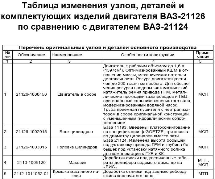

кто то пишет идентичны,кто то говорит что можно лишь 2112 заменить на 126
у меня двигатель 21124,гбц стоит 126, была последняя шлифовка, пробила прокладка,есть гбц 2112,встанет ли она? визуально все одинаково
