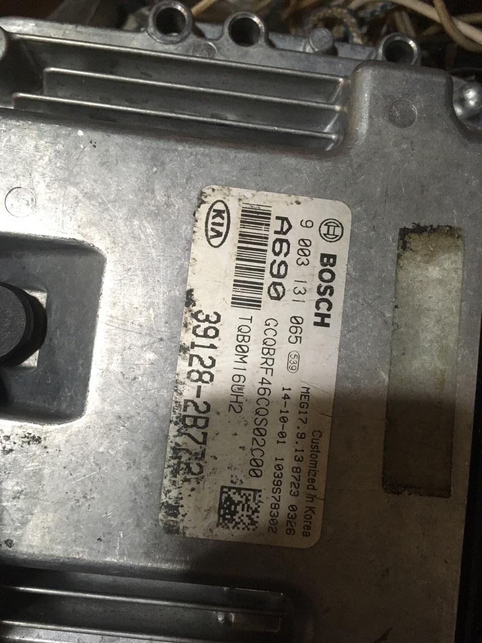

Дмитрий_113 Опубликовано 6 ноября, 2018 Поделиться Опубликовано 6 ноября, 2018 Приветствую! Необходимо поменять вин в ЭБУ MEG17.9.13 2016 г. после замены блока, родной блок после аварии, новый блок сделали иммо офф. Необходимо поменять вин для корректной работы ЭБУ. Стоки флеш и епром считаны в BSL. Ссылка на комментарий Поделиться на другие сайты Поделиться
darner Опубликовано 6 ноября, 2018 Поделиться Опубликовано 6 ноября, 2018 А где считанное? Ссылка на комментарий Поделиться на другие сайты Поделиться
Дмитрий_113 Опубликовано 7 ноября, 2018 Автор Поделиться Опубликовано 7 ноября, 2018 А где считанное? Вопрос решен, подключка по схеме из мануала ME(G) 17.9.11. Проц 1762, без пароля, бут-пин как на 17.9.7. Флеш BSL один в один с той что читается по диагнозе. VIN в епроме! • Bosch ME17.9.11 (Hyundai/Kia) 3,4 масса 5,6 неотключаемое напряжение (К30) 18 отключаемое напряжение (К15) 79 CAN-L 57 CAN-H Ссылка на комментарий Поделиться на другие сайты Поделиться
