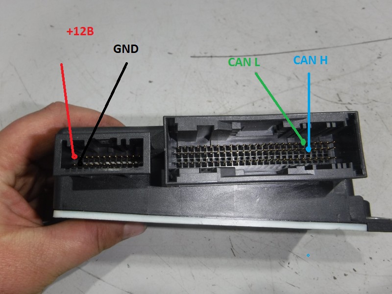

доброго времени суток.
после смены прошивки блока хотелось бы подключить его к клипу и продиагностировать его. не могу найти распиновку блока.
блок 285581920R

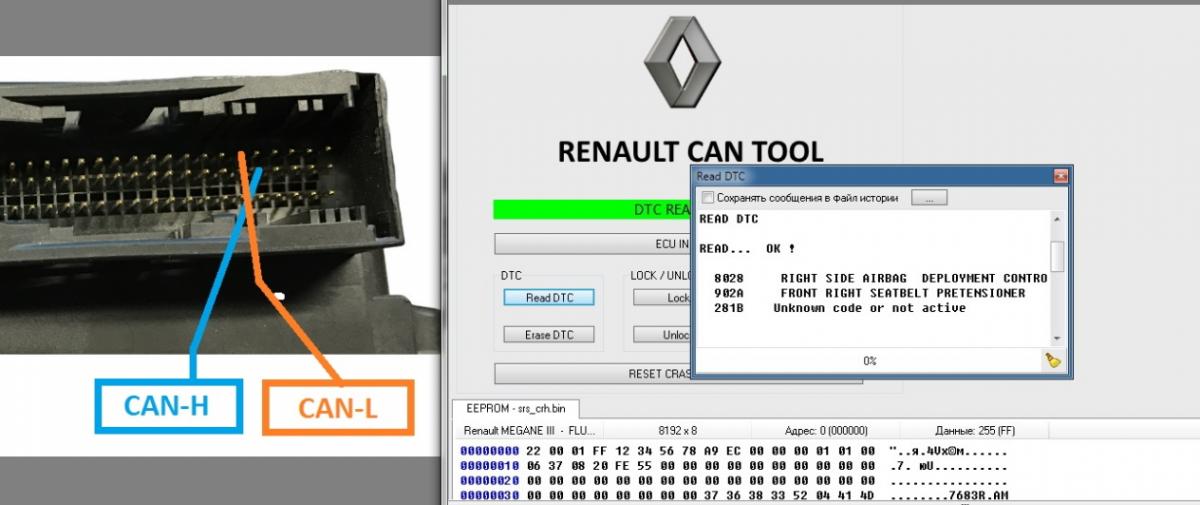

блок подключил, прочитал клипом - все работает нормально.
но как обычно - есть один нюанс, при подключении в авто, ругается на боковые подушки безопасности водителя и пассажира - обрыв. водительскую подушку тоже не видит,.покковырялся и выяснилось что шлейф не прозванивается - шлейф починю.

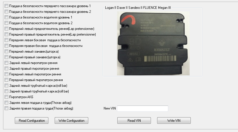

хотелось бы изменить конфигурацию блока на комплектацию без боковых подушек.
клип дает возможность только проконфигурировать какой руль, правый или левый.
есть ещё какой то пункт "программирование" но он просит какой то номер датчика...
можно ли клипом поменять конфигурацию на этом авто?

 ОБД по Кан , без мазохизма с пилой
можно даже водительскую подушку анулировать ...

Павел - даже с Репрогом , не поменяешь... там же вин тип ... не уберешь с комплектухи основые подушки обязательной комплектухи
тем более водитЯлскую или переднего пассажира
только руками или загрузчиками
