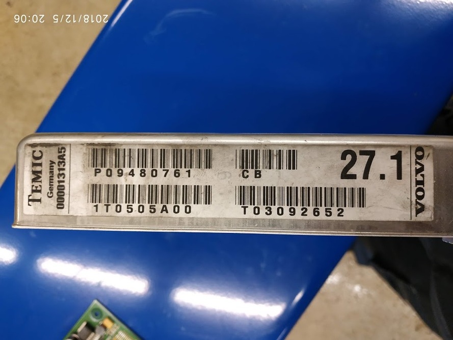

Гость Опубликовано 12 декабря, 2018 Поделиться Опубликовано 12 декабря, 2018 YV1SW793942360754 2.4 D5 Вопрос-требуется ли какая то адаптация, привязка? Суть-родной блок помер-короткое по питанию. Был куплен донор, номер в номер. Установлен, на связь выходит, ошибок нет. Но не работает. Селектор не светится, в дате не видит положение передач, коробка работает так, как будто его нет.. По факту концевики в коробке отрабатывают. Ссылка на комментарий Поделиться на другие сайты Поделиться
dimoonn Опубликовано 12 декабря, 2018 Поделиться Опубликовано 12 декабря, 2018 Да, требуется заливка совместимого с Вашим автомобилем софта Ссылка на комментарий Поделиться на другие сайты Поделиться
Гость Опубликовано 12 декабря, 2018 Поделиться Опубликовано 12 декабря, 2018 То есть маркировка на блоке ни о чем не говорит? Софт чем можно залить? Может внутрисхемно? Ссылка на комментарий Поделиться на другие сайты Поделиться
