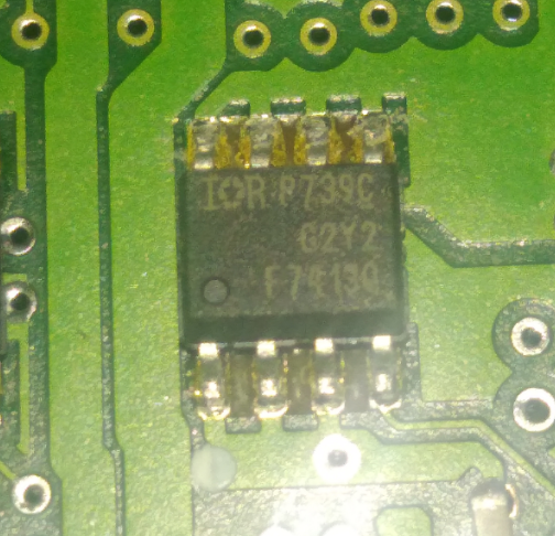

пробит mosfet . где купить не нашел гугл пока не помог
IRF7413 можно попробовать HUF75329 (с я5.1),хотя бы временно для диагностики.
починил блок поставил IRF7413PBF в чип и дип брал 32рубля
