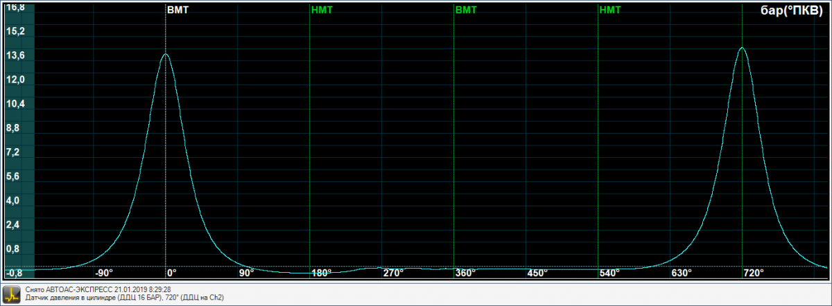

Уаз патриот змз 409 евро 3
Вот такая конитель,выпуск перескочил.
И как по этой осцилке это можно понять? Отвечу сам - никак.)
Открытие выпускного клапана за 180гр уходит,примерно 210гр открытие,а должно быть 145
И компрессия бар слишком велика.
Моторист нашел поломку.шпонку обломило.
SOLID, не обращай не него внимания, ahim просто опять поумничать решил. :)
