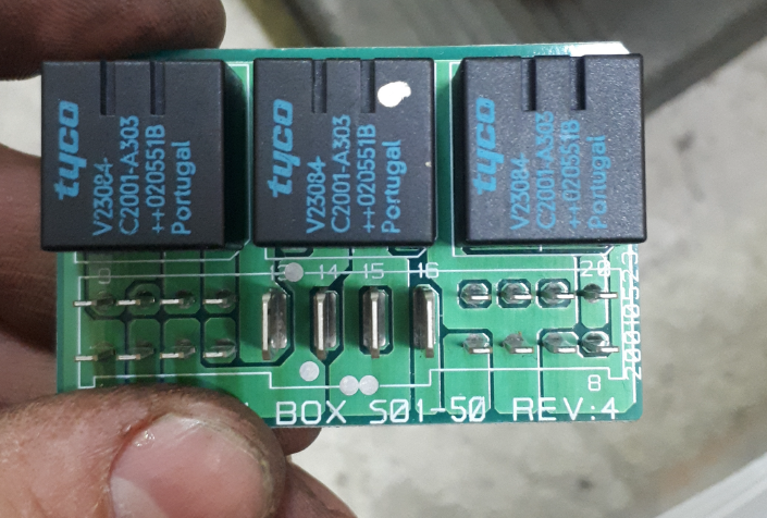

Jeka87_09 Опубликовано 6 февраля, 2019 Автор Опубликовано 6 февраля, 2019 Подскажите пожалуйста где находится реле отвечающая за прерывистую функцию дворников
anisimov83 Опубликовано 6 февраля, 2019 Опубликовано 6 февраля, 2019 Icm оно вродеСтеклоочиститель_2.pdf

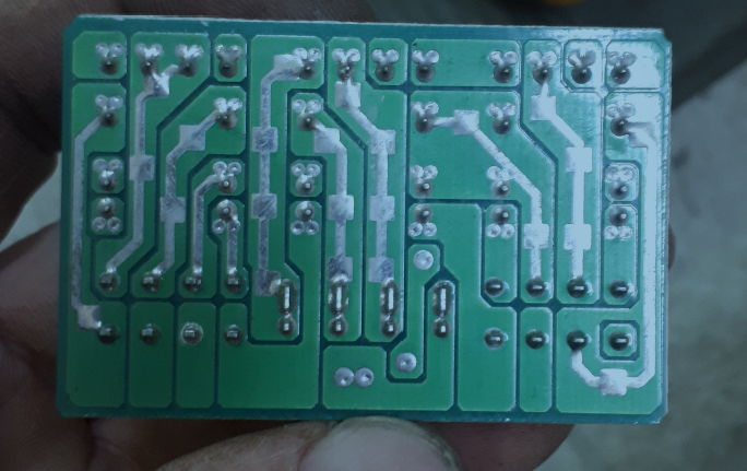

Jeka87_09 Опубликовано 6 февраля, 2019 Автор Опубликовано 6 февраля, 2019 вот фото lcm там я не нашел такого реле

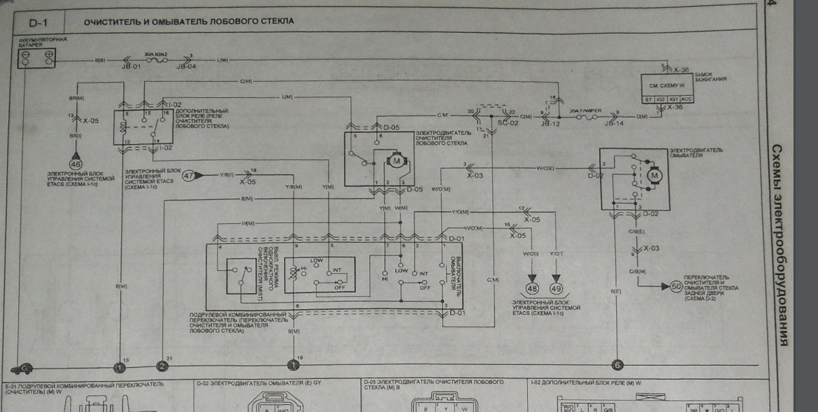

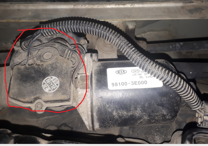

Jeka87_09 Опубликовано 7 февраля, 2019 Автор Опубликовано 7 февраля, 2019 Нашел схему но теперь опять загвоздка. От блока ETACS выходят провода В8, В9, В21, В22 доходят до разъема Х-05 ну после разъема тупа нет проводов. Владелец авто не знает что было с авто купил в таком состоянии. Подскажите пожалуйста за что отвечает. Обвел красным цветом.
alexiinter1964 Опубликовано 7 февраля, 2019 Опубликовано 7 февраля, 2019 Подскажите пожалуйста за что отвечает. Обвел красным цветом. Тупо три провода на двигло и 2 провода исходное положение трапеции (чтобы у тебя не останавливалась где попало)
Jeka87_09 Опубликовано 7 февраля, 2019 Автор Опубликовано 7 февраля, 2019 (изменено) Спасибо. Забыл еще написать что есть датчик света и дождя. А на электро схеме его нету. Изменено 7 февраля, 2019 пользователем Jeka87_09

alexiinter1964 Опубликовано 7 февраля, 2019 Опубликовано 7 февраля, 2019 Ищи куды делася вторая она напрямую шурует с подрулевого на двигло.
Jeka87_09 Опубликовано 7 февраля, 2019 Автор Опубликовано 7 февраля, 2019 Прозванивал от мотора дворников идёт до блока предохранителей который находится возле водительской ноги. От переключателя доходит туда же но они в разных колодках. Но там они не соединяются, пришлось кинуть перемычку. Появилась 2 скорость. Но все равно 1 скорости нет.
