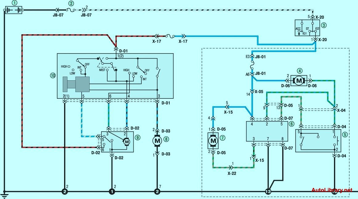

Прозванивал от мотора дворников идёт до блока предохранителей который находится возле водительской ноги. От переключателя доходит туда же но они в разных колодках. Но там они не соединяются, пришлось кинуть перемычку. Появилась 2 скорость. Но все равно 1 скорости нет.
ETACS управляет прерывистым туда же заведён датчик дождя.

Блин заставляешь старого человека искать за тебя мануал. Ладно найду сброшу.
Стандартная схема без датчика дождя и прочих прибамбасов
Спасибо.
