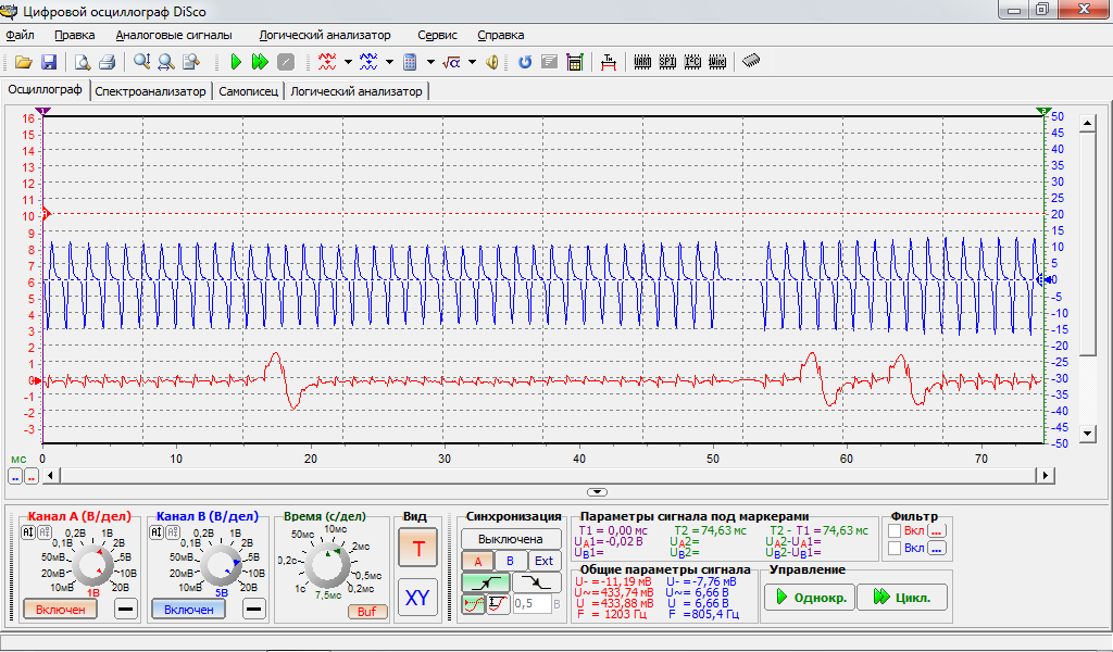

JoniPavlovich Опубликовано 13 февраля, 2019 Поделиться Опубликовано 13 февраля, 2019 Доброго всем времени суток! Автомобиль Газон NEXT ДВС ЯМЗ. Обратился с такой проблемой после капитального ремонта мотора появляется ошибка P0020 Датчик частоты вращения распределительного вала нет сигнала. Есть ли у кого нибудь эталонные осцилограммы дпкв+дпрв? или может кто-то сталкивался что там можно напутать. Заранее всем спасибо. Ссылка на комментарий Поделиться на другие сайты Поделиться

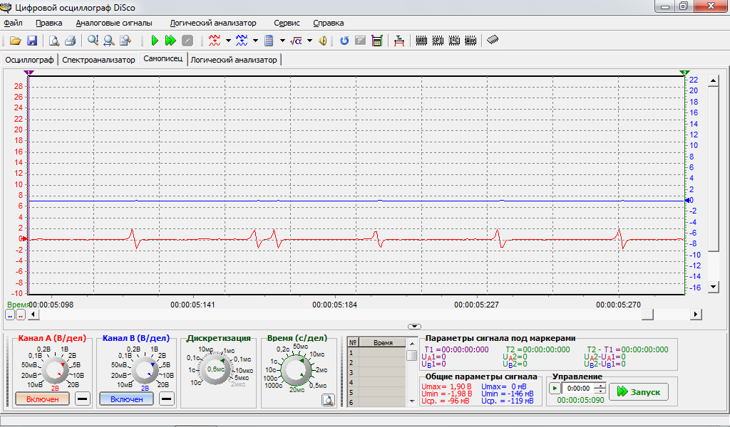

JoniPavlovich Опубликовано 20 февраля, 2019 Автор Поделиться Опубликовано 20 февраля, 2019 (изменено) Так где ваша осцилка? может там действительно нет. Так есть образцовая осцилограмма? Просто очень маленький сигнал всего 2в! Изменено 20 февраля, 2019 пользователем JoniPavlovich Ссылка на комментарий Поделиться на другие сайты Поделиться

JoniPavlovich Опубликовано 24 сентября, 2020 Автор Поделиться Опубликовано 24 сентября, 2020 Случайно вспомнил о теме прилагаю эталонную осциллограмму правда без дпкв. Тему можно закрыть. Ссылка на комментарий Поделиться на другие сайты Поделиться

JoniPavlovich Опубликовано 30 сентября, 2020 Автор Поделиться Опубликовано 30 сентября, 2020 А где вы видете что он собран не пометкам? Проблема была совсем в другом я красным кружочком объвел. Хотя у сборщиков действительно что то пошло нетак. Ссылка на комментарий Поделиться на другие сайты Поделиться
