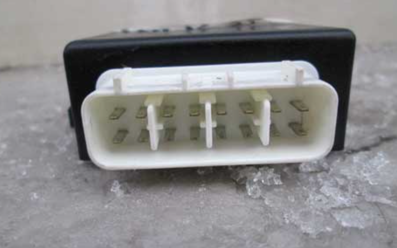

Парни,ни у кого нет моторяки Сузы с двс DF140А? (в него шъётся DF100A/115А),могу дать распин для вычитки.Хотя не секрет в общем-то..так же есть pinout и для Хонд (под M32R 256kb)
А вообще интересует подключка к Тохатсу,Ямахе и Меркури..2021-12-09_114853.png
