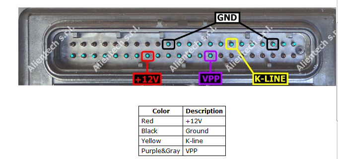

3 часа назад, BAB70 сказал:
За эту распиновку спасибо. Это наверное для девяти сильного мотора.
У Suzuki df50A  ECU с двумя разъемами.
В гугле есть service manual df60a, там и схемы и какой пин за что отвечает
50a и 60a это одно и тоже

Тебе же donjackal@mail.ru , нужно внимательней читать\курить НЕ все 145 страниц темы, что бы понять , что для прошивки этого блока нужен любой прогер поддерживающий проц mh8302.
ansta подробно описал тут, как прошить этот блок.
Бюджетные прогеры PIASINI V4.1 или Openport 2 с соответствующим софтом.
Прошивка от 20ки с эл. стартером.
