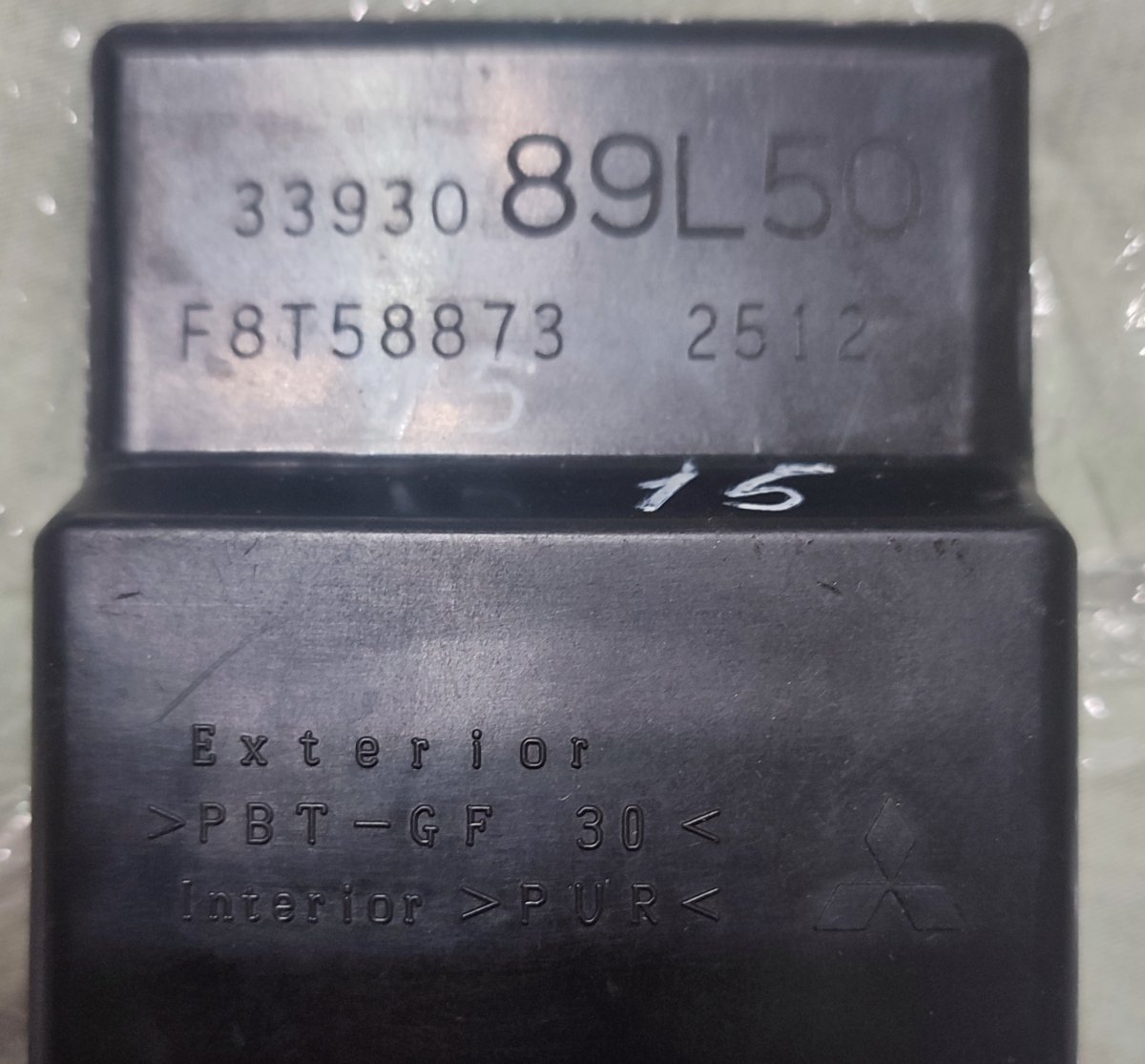

стоковая прошивка сузуки дф 15а румпель, эл. стартер. Блок 33930-89L50
 https://disk.yandex.by/d/x4SQvW2r5M7p9g
Изменено пользователем Сергей 7778
28.02.2024 в 20:39, Сергей 7778 сказал:
33930-89L50 - сток от 9.9 ручн. старт !!!
Изменено пользователем EduardNN
5 часов назад, EduardNN сказал:
Да сейчас посмотрел, у меня точно такой же номер на 9,9 с ручным. с диска ту прошивку удалил что бы никто не прошился. Но этот блок мне дал человек, сказал что привез 15ку из европы и она с эл стартером. Вот как бывает. Правда так сфоткал, что как раз номера 15 ки не видно
02.03.2024 в 11:12, EduardNN сказал:
А нет. нашёл фото этого блока с видным номером, значит человека обманули и всунули другой блок. Он мотор пока не эксплуатировал.

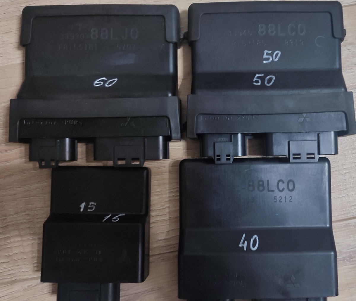

Всем доброго времени суток. Ищу прошивку для сузуки DF40 2012 года перешить в 60 л/с, блок с серым разъёмом.
  • 4 месяца спустя...

В 29.08.2024 в 02:25, Сергей 7778 сказал:
Версия дампа какая сейчас залита?
1 час назад, мишка сказал:
33920-88L20
В 09.01.2025 в 00:08, Сергей 7778 сказал:
33920-88L20
Это номер блока, а версия ПО указана в самой прошивке, не считывали имеющуюся? Мотор серии А?
16 часов назад, мишка сказал:
Нет это ещё без"А", блок с серым разъёмом, второ
59 минут назад, Сергей 7778 сказал:
В любом случае надо сначала считать оригинальную и посмотреть версию ПО. Для старых у меня где-то была на 50 сил...
