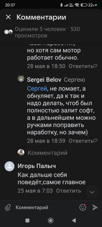

В ветке ВК по нашей сузе зашёл разговор про прошивку ЭБУ, и оди из членов ветки написал вот такой ответ. Интересно этот Сергей Белов есть в этой ветке? Есть интерес как  можно поправить вручную часы наработки в блоке.

В 04.06.2025 в 03:42, Сергей 7778 сказал:
Ручками поправить можно только добравшись фзически до микросхемы памяти, прошивка проца не содержит ни наработки ни каких либо еще данных о моторе
9 часов назад, мишка сказал:
В прошивке , за время работы плм происходят изменения (скорее всего адаптации). Регистратор расположен в еепром( 24А02). Мотор делается "новым" легко, через изменения в еепром, но нужен доступ
Изменено пользователем EduardNN
