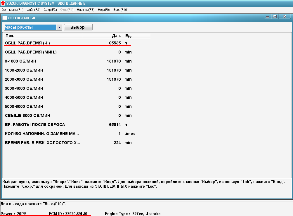

01.04.2020 в 15:00, Alexsey625 сказал:
Если прошивка подходит, то нет. Если не подходит будет
Гонево.

Прикупил мотор suzuki df9.9bs  ,    блок 33930-89L50, прошивку слил , выложенные выше не подходят - кривые моточасы. Нужна прошивка с мотора конца 2019, начала 2020 годов от 20ки без эл.стартера. Есть у кого?
Прошивка нужна с блока 33930-89L30...

Серийника в прошивке  не нашел , так же не увидел инфы о серийном номере в SDS.
Прошивка с мотора DF9.9BS (конца 2019г) купленного пару дней назад, блок 33930-89L50.
33930-89L50_for_9.9_without electric starter.bin
Т.к. коллеге из Питера видимо из-за загрузки некогда читать/отвечать почту, то с радостью помогу ему.
Прошивка (2016suzuki-df-20.bin) 20л.с. из архива от ansta, с правлеными  идентификаторами от 33930-89L50  9.9PS для тех кто таскает мотор к дилерам на то.
2016suzuki-df-20 - ID_33930-89L50_9.9SP.bin
Изменено пользователем EduardNN
