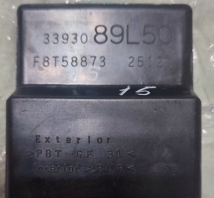

Прикупил мотор suzuki df9.9bs  ,    блок 33930-89L50, прошивку слил , выложенные выше не подходят - кривые моточасы. Нужна прошивка с мотора конца 2019, начала 2020 годов от 20ки без эл.стартера. Есть у кого?
Здравствуйте.
Нашли на блок 33930-89L50 родной рабочий вариант от свежей (у меня 2021г) 20ки ?
18.06.2021 в 13:50, alexwp сказал:
Прошивал 15 шки пришивками с форума выдаёт ошибку ! Прошивал оригинальными с 20 ки нет ошибок!
alexwp Можете поделиться прошивкой, хочу прошить DF9.9BS румпель, без стартера на 20ку.
Изменено пользователем Filin
17.07.2021 в 23:12, PedroDelucchi сказал:
Здравствуйте.
Нет, не нашел. У кого она есть либо жаль делиться либо пытаются забарыжить ей , тут кстати есть такой кадр....
В принципе, если нет в  планах менять родной 12 винт, то прошивать мотор нет НИ КАКОГО смысла....
