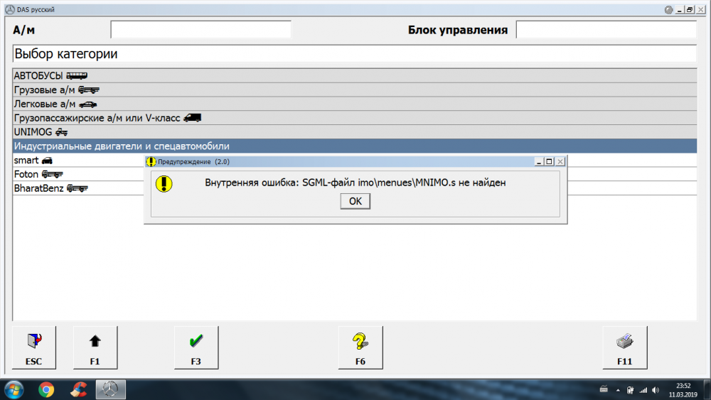

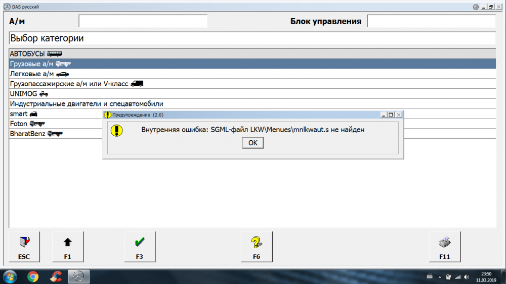

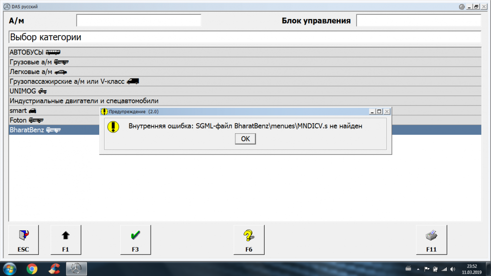

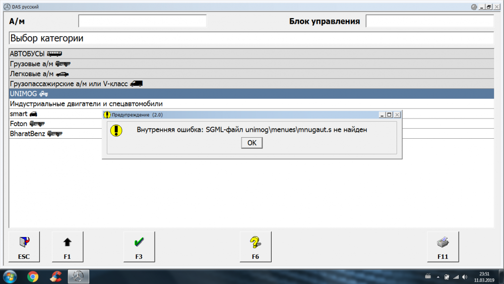

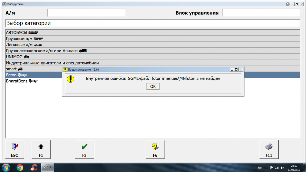

Здравствуйте. Установил  Xentry Diagnostics PassThru версии 2018,12 и 2019,3
Всё пропатчилось и приняло ключ. Но грузовые авто не запускаются.
Как запустить грузовики на Xentry PassThru ?

может кто поделиться не достающими файлами? попробую в наглую подставить.
