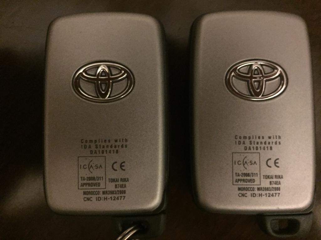

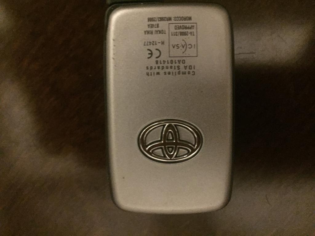

Коллеги, приехал счастливый обладатель 3х прадиков, 13-14 и 17 года,прадик 17 года он разбил на глушняк,осталось 2 смарта,визуально и по наклейкам они идентичны и vvdi key tool определяет все ключи как smartkey dts40,этим же дивайсом занулил те что остались от татального,лампочка на нем в момент зануления как написано в мануале подмигнула,далее хочу прописать их на 2 более старых прадик,процедуру пытался проделать и лаучем и тисом,включаю зажигание родным смартом,запускаю процедуру,прикладываю смарт к кнопке старта стоп,раньше это делал,на других авто при поднесение к кнопке издавался писк,тут такого не происходит.Как проверить занулился ли смарт,или я что то косячу при привязке?

Машина тоталь начала 17, возможно модельного 16 была,2 от нее,и 1 родной, всё бука в букву,тогда вопрос в другом,они ресетятся кейтулом или таки нет?
должен пикать по любому когда к кнопке подносишь при привязке, хоть новый хоть бу ..... либо вы при ресете их своим девайсом прибили, либо оборудование ваше не то
