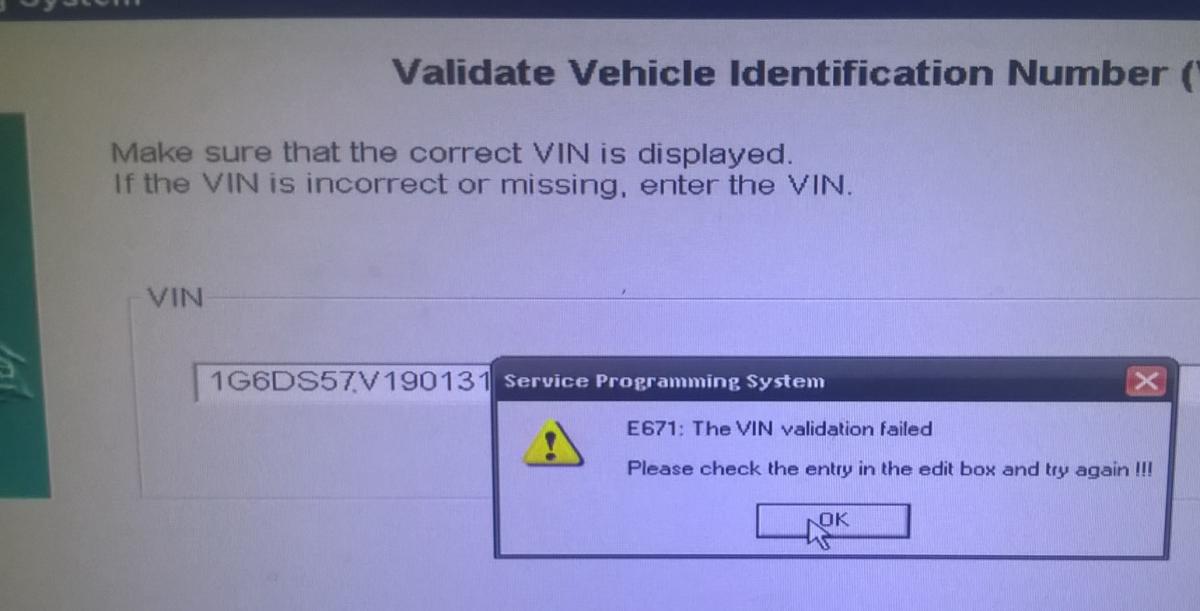

попробовал через спс течем привязать моторник . вот что выдаёт.
вин в бцм нормальный. я сейчас залез течем под 07 годом , почти  ни один блок не берёт. а 08 год нормально все блоки видит. скорее всего спс оффлайн не сделает. нужен наверно онлайн. думаю по этому и не определяет этот вин.
Да, наверно, уже в онлайне надо делать. Эти кузова были с 2008 года по 2014, а Tis2000 или 2007-ого или 2008-ого года последний. Хотя знаю, что STSы вплоть до 2011 года делаются через этот Tis2000 оффлайновый.
