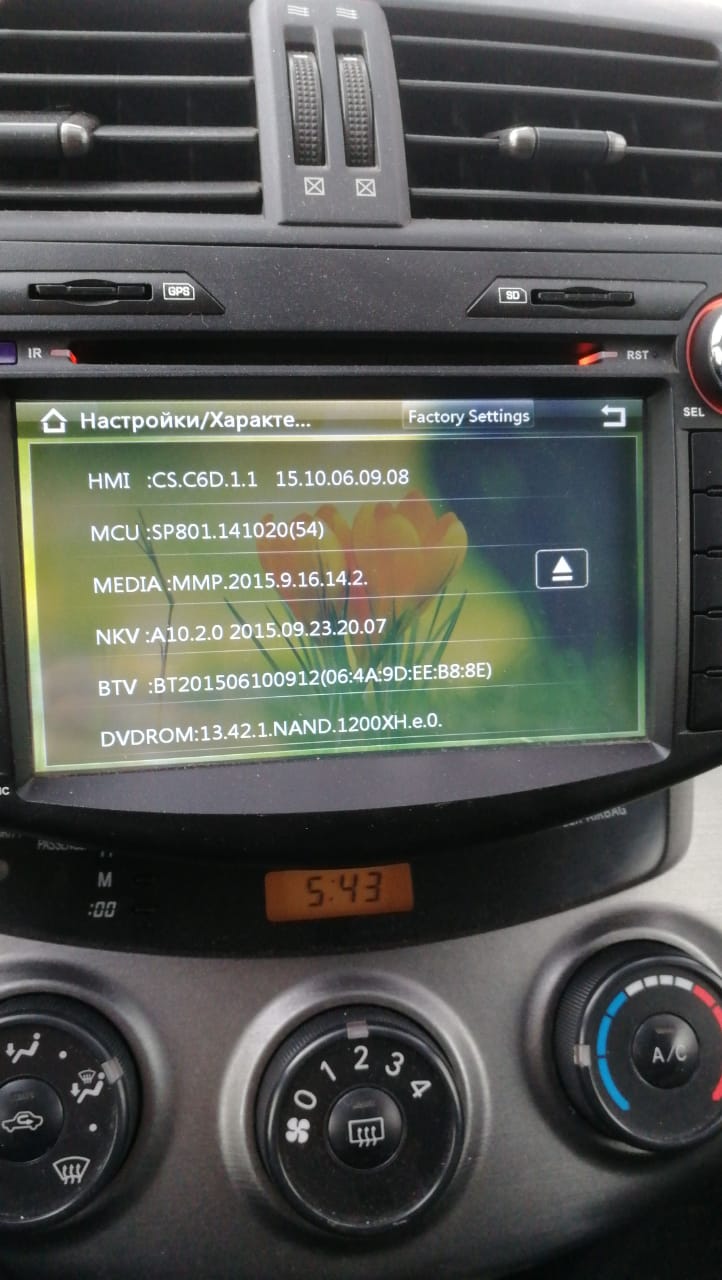

На авто рав4 2008 г. стоит китайская аудиосистема. Ее названия как такового я не нашел. По виду - https://ru.aliexpress.com/item/7-dvd-GPS-BT-USB-SD-AUX/32843537319.html?spm=a2g0v.search0604.3.184.50d757a8Y4ktBd&transAbTest=ae803_3&ws_ab_test=searchweb0_0%2Csearchweb201602_6_10065_10068_319_317_10696_453_10084_454_10083_10618_10307_10301_537_536_10059_10884_10889_10887_321_322_10915_10103_10914_10911_10910%2Csearchweb201603_6%2CppcSwitch_0&algo_pvid=5e956389-f673-4ec5-98dc-11b7a3c36d09&algo_expid=5e956389-f673-4ec5-98dc-11b7a3c36d09-31. Изначально стояла навигация  iGO-8 и все работало, но карты были старыми. Человеку предложили установить ломанный навител со свежими картами. Навител установили, но система перестала видеть спутники. Вся навигация записана на отдельной карте памяти. Когда считал ее содержимое, то увидел, что и родная навигационная система тоже осталась. В настройках выбрал загружать не навител, а ее. Ситуация не изменилась - GPS приемник видит, причем на двух портах (1 и 2), но спутники не находит. Что могли сделать не правильно? Может чего удалили с карты при обновлении? Содержимого карты до обновления у человека нет... Фото прилагаю. Сам таким не занимаюсь, но попросил очень хороший человек - отказать не могу...

Пробовал оба компорта на разных скоростях - эффекта нет... Или там есть еще где-то настройки?
По памяти не помню,с навителом еще прграммулина для ком порта может потребоваться. В настройках при тесте спутники видит?
порттул определит ком и потом под этот ком экзешник навитела искать.
Изменено пользователем aaww
Спутники не видит. Программой для изменения настроек ком порта пользовался - толку нет... Дело в том, что после установка (устанавливал не я) навитела перестала видеть спутники и штатная навигационная система...
Тогда винду похерили патча сомы.Смотрели на программе навител или в вин се?
Вин се. Что посмотреть? Не совсем понял...
И как Винду переустановить, если даже не найду правильного названия самой системы...
Я только за! Только где взять именно под эту аудиосистему?
