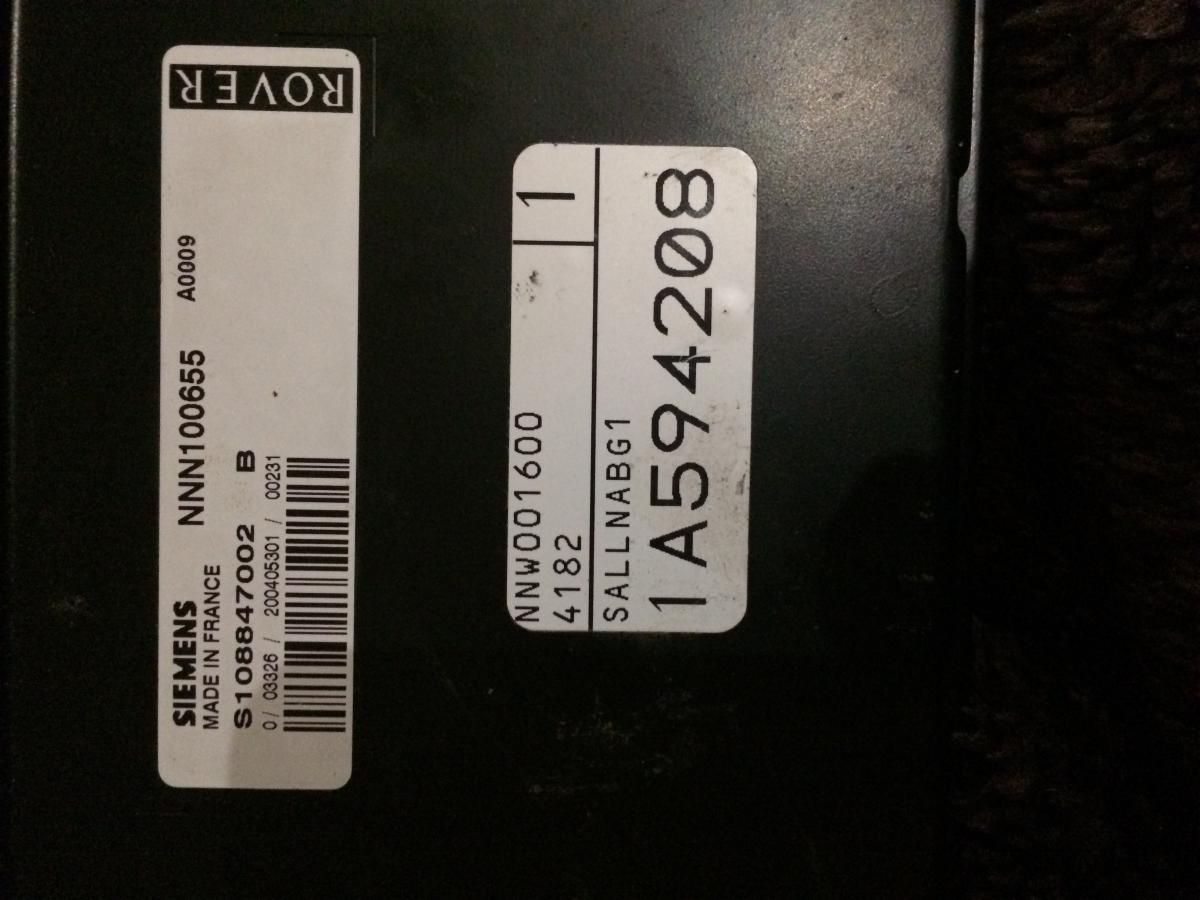

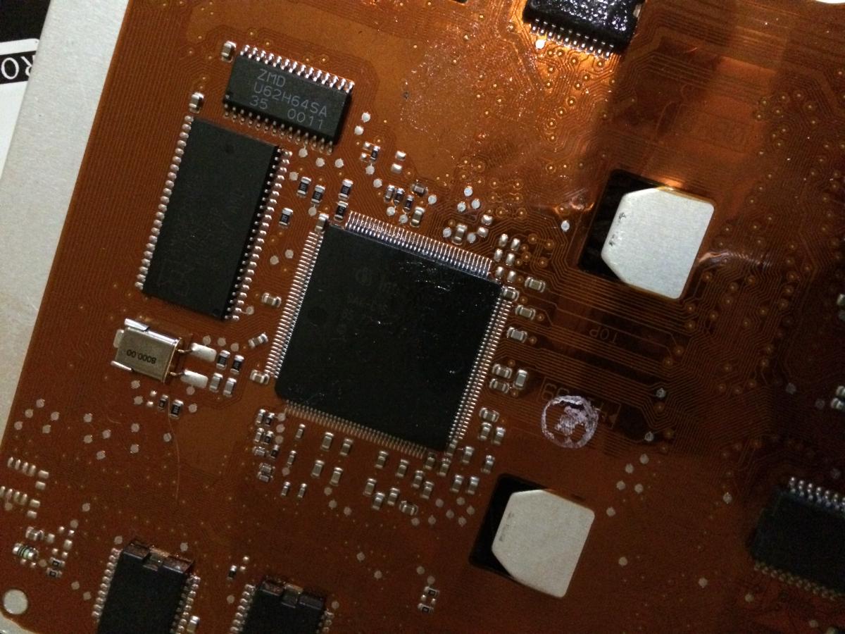

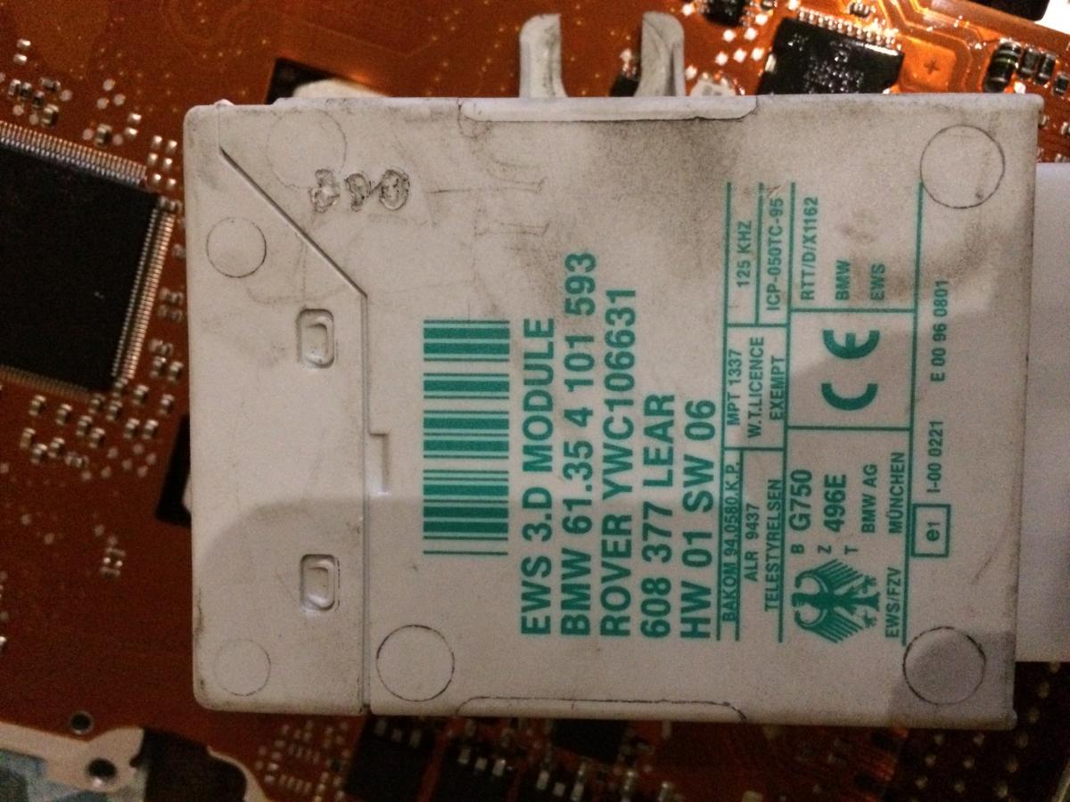

андрей2121 Опубликовано 21 апреля, 2019 Поделиться Опубликовано 21 апреля, 2019 привет!! парни подскажите в моторнике какой isn если не трудно,,,залезли под капот стащили акб и блок,,,на разборе нашел блок вычитал 29f200 и ews(от машины родное) хочу в ews поправить исн 29f200_rover_original.rar Ссылка на комментарий Поделиться на другие сайты Поделиться

K1nd3r Опубликовано 22 апреля, 2019 Поделиться Опубликовано 22 апреля, 2019 cbe4 попробуй Ссылка на комментарий Поделиться на другие сайты Поделиться

андрей2121 Опубликовано 22 апреля, 2019 Автор Поделиться Опубликовано 22 апреля, 2019 сегодня на разборе морда от такого точно ровера была,,,снял моторник и ews,,,номера один в один как у меня,,,считал 29ф200 и ews cbe4 попробуй в ews прописать?? вот эти блоки комплект Ссылка на комментарий Поделиться на другие сайты Поделиться
Alexei-N Опубликовано 23 апреля, 2019 Поделиться Опубликовано 23 апреля, 2019 Да,и вин также. Ссылка на комментарий Поделиться на другие сайты Поделиться
андрей2121 Опубликовано 23 апреля, 2019 Автор Поделиться Опубликовано 23 апреля, 2019 спасибо всем авто завел Ссылка на комментарий Поделиться на другие сайты Поделиться
