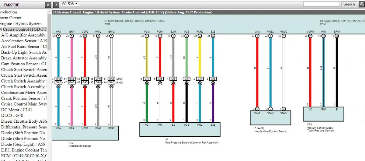

В том-то всё и дело, что ошибки нет. Но параметр "температура топлива" нужен для правильной регистрации нового тнвд и новых форсунок. В частности для прописывания объёма начального впрыска. И он должен быть от 30 до 70 градусов в плюсе. А пока стоит -40, сканер не даёт провести процедуру.
А не в датчике ли он давления в рампе находится ??? :blink:
Проводов зачем столько ему?
Или "двойной" он
Прикрепленные файлы
  • Прикрепленный файл  857.jpg   88,27К   0 Количество загрузок:
#6 volt133
volt133
    Активный участник
  • Активные пользователи
  • 52 сообщений
  • Пол:Мужчина
  • Город:Воронеж
  • Интересы:авто, гаражинг, электроника
  • Автомобиль:VW Golf4 BCB
Отправлено 14 Май 2019 - 14:06
Ну судя по обозначениям PR это Pressure ну и остальное питалово. Датчик там совсем не при делах. Там насколько помню важно что бы двигатель был прогрет и всё. Дальше газовать до 3К раз 20-30(ну там всё написано в течстриме)
#7 Maikster
Maikster
    Активный участник
  • 76 сообщений
  • Пол:Мужчина
  • Город:Россия Улан-Удэ
  • Автомобиль:Toyota
Отправлено 14 Май 2019 - 14:35
Делал по ТечДоку на 150-е. Правда с 1KD двигателями. Но процедура должна быть одинакова. Сканерами KTS Бошевским и G-Scan-ом пробовал. В G-Scan-е даже подсказки есть. В итоге и с тем, и с другим спустя минут пять-десять манипуляций с педалью пишут, что процедура отменена или "инвалид"...
Akimow28ru, если располагаете схемами подключения мозга и пин-датой, буду очень признателен за информацию.
В частности интересуют пины THF-ETHF, именно они отвечают за температуру топлива.

#14 Maikster
Maikster
    Активный участник
  • 76 сообщений
  • Пол:Мужчина
  • Автомобиль:Toyota
Отправлено 14 Май 2019 - 15:29
Огромное спасибо. Самое интересное - не нашёл отдельных пинов с теми названиями, которые я указал. НО... В Urea Pump (то бишь в насосной станции в баке) есть таки temperature sensor... Завтра будем рыть бак... Может там собака и порылась...
Или я ошибаюсь и не туда смотрю?
А вообще, если кому интересно - машина утопленник. Три месяца под водой в озере, потом полгода гнила на воздухе неразобранная. Только после этого попала в работу. Поменяли всё, что можно. Только бак ещё не снимали.)))
Сообщение отредактировал Maikster: 14 Май 2019 - 15:35
#15 volt133
volt133
    Активный участник
  • 52 сообщений
  • Пол:Мужчина
  • Город:Воронеж
Отправлено 14 Май 2019 - 15:41
Urea Pump не будет, не наш рынок. Это мочевина.
В России видел такой только один раз проездом.
Я бы не копал в сторону температуры топлива, однажды сам его искал на новых машинах и так и не нашёл) Если утопленник то гляньте на всякий случай маф(именно где нить, не зелёная ли она).
Щас ещё подумал, надо бы тест давления тнвд сделать, зовётся Leak Test(типа тест утечек), надо выйти в дата листе в графики и там отметить давление в рампе. надо что бы нарастание и спадание давления было резко (если смотреть по графику)так же заданное и действительно совпадало. Ну и опять же топливные коррекции близко к нулю(если где то есть 4-5 то в этом цилиндре может быть проблема)
#16 Maikster
Maikster
    Активный участник
  • 76 сообщений
  • Пол:Мужчина
  • Автомобиль:Toyota
Отправлено 14 Май 2019 - 15:42
Ок... Спасибо за советы и схему. Завтра буду рыть дальше. А то у нас уже почти полночь...

#20 Maikster
Maikster
    Активный участник
  • 76 сообщений
  • Пол:Мужчина
  • Автомобиль:Toyota
Отправлено 21 Май 2019 - 13:20
В общем, поработал со схемами, с тестами. Нет в ней этого датчика физически. Настройки не проходили из-за неисправности одной из форсунок. Проблема в ней была в подклинивании иглы распылителя на малых оборотах. При увеличении оборотов выше 900 начинала худо-бедно подавать топливо. Самое интересное, что перед сборкой двигателя все форсунки проверялись на стенде. Всё было в норме. Скорее всего, при первых запусках остатки воды из топливных магистралей попали в неё и вызвали такой трабл.
Теперь ждём форсунку.
