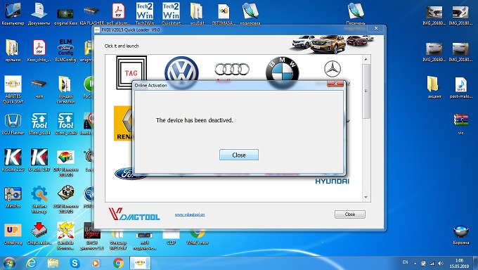

Добрый день,имею прибор v 2015 с донглонгом версия платы 4.1 клон китай.Проблема заключается в том он что перестал запускаться пишет что прибор дезактивирован.Пожалуйста подскажите может кто сталкивался с такой проблемой и что можно сделать.Может как нибудь ключ отвязать.Фото прилагаю.

черкани kver на соседнем ресурсе,он давно в этой теме.

решил проблему? тоже перестал запускаться
Добрый день,проблему я решил с FTDI FLY.Написал по скайпу kver и мы с ним по удалёнки прошили его(отвязали от ключа) он скинул мне программу на которой он будет работать и все гуд.Вообще вся эта проблема произошла из-за того что в донгле села батарейка,а батарейка в свою очередь поддерживала часть память которая отвечает за id ключа соответственно она теряется и прибор не запускается.
