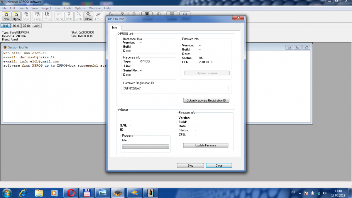

nikyoyo 0 Опубликовано: 17 июня 2019 перезалил флеш и еепром амеги ..при подключении стал мигать светод . в разделе инфо появляется такая картина Поделиться сообщением Ссылка на сообщение Поделиться на других сайтах

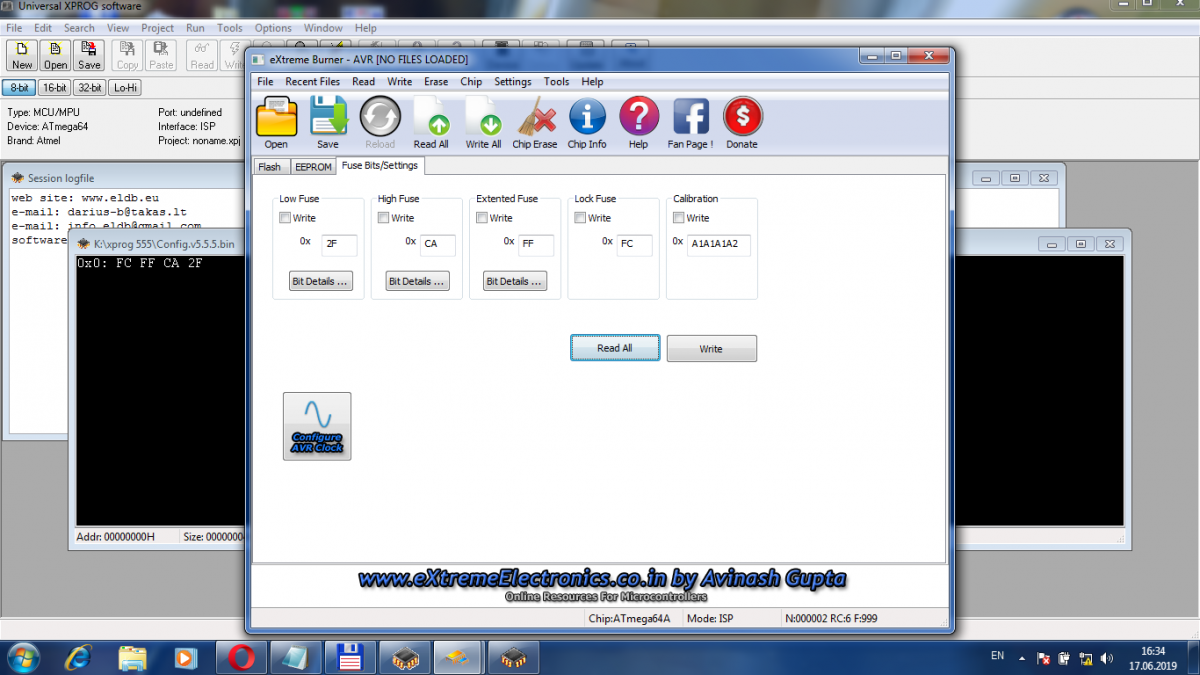

nikyoyo 0 Опубликовано: 17 июня 2019 +100500 после прошивки атмеги фуз и лок биты выставь 1 - стереть проц 2 - залить флешь 3 - залить еепром 4 - залить фьюзы 5 - залить лок биты стирал..флеш еером вот так стоят фьюзы и лок интерестно, а как она была считана..... если с этого же проца.. может та, которой прошивался ранее? ранее я не прошивался.. китайский икспрог покупал 5.5.5... внутрисхемно подключился usbaps Поделиться сообщением Ссылка на сообщение Поделиться на других сайтах
alexir 0 Опубликовано: 17 июня 2019 то что на скрине выше записывал после флаш->епром->? Поделиться сообщением Ссылка на сообщение Поделиться на других сайтах
nikyoyo 0 Опубликовано: 17 июня 2019 то что на скрине выше записывал после флаш->епром->? да Поделиться сообщением Ссылка на сообщение Поделиться на других сайтах
