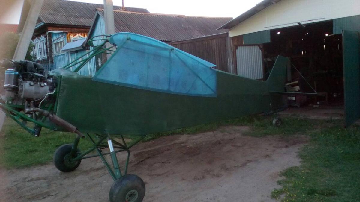

ну человек который строит не новичек и у его это не первыи самолет . и он уверяет что наиболее подходит как раз опозитныи двигатель
 он сказал у его братьев по разуму многие построили как раз на подобных моторах . Но суть то не в этом все таки и ему и мне хотелось бы дым пустить!
