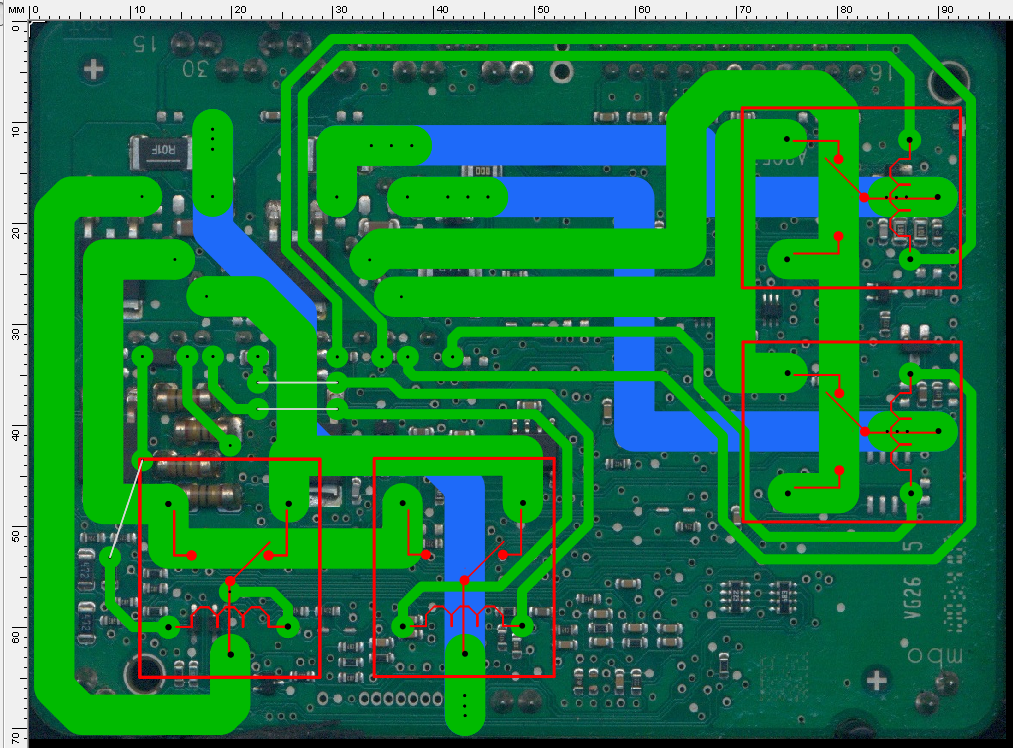

Было дело больше года назад . Принесли на ремонт блок управления электроручником на scenic 3 с жалобой , что ручник то работает , то нет . Проверил , как обычно виноваты релюхи . Поменял релюхи , отдал блок , а через неделю принесли обратно , говорят на три дня только хватило . Опять поменял релюхи и история повторилась . Заказал с алиэкспреса релюшки по 500 руб . как на блоке в оригинале .Хватило таких релюх на три месяца , в итоге плюнул и сделал отдельную плату реле под обычные релюхи , которые используют в сигналках и поставил эту плату вторым этажом , а сверху потом приклеил какую-то пластиковую коробочку , чтобы это дело закрыть .. Итог первая машина уже год без жалоб , пару машин с пол года все нормально без жалоб . Выкладываю плату lay. , может вдруг кому-нибудь пригодится или к примеру нужно срочно сделать , а таких релюх в наличии нет .
Ребята , первый раз не ту плату скинул , поправил ....
плата ручника на изгот.rar

Добрый день! Попал на вашу статью. Заинтересовала. Не удалось только открыть схему платы. Есть несколько вопросов. 1. Каким образом вы соединяли между собою оригинальную плату и вашу?  2. Ваша плата с двухсторонным монтажом ( имеется ввиду окопроводящие дорожки с двух сторон) ? 3. Каким образом новые реле крепятся на вашей плате? 4. На какой ток рассчитаны ваши новые реле?
