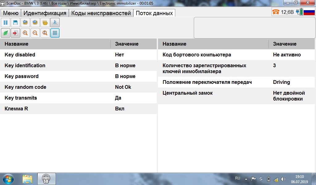

Опубликовано 6 июля, 20196 г. Доброго всем. Авто бмв е46 2000г 1.9л BMS46 EWS3, после просадки акб, не принимает единственный ключ, статус "key random code"-not ok, остальные норма, (соответственно светодиод кольца для проверки накачки горит постоянно), ключ читается (зедбулом чинским). Так как опыта в этой области маловато, а бмв не частый гость, вопрос можно ли поравить дамп ews, для исправления данной ситуации, либо ключику пришел полярный лис? Изменено 6 июля, 20196 г. пользователем Uazik
Опубликовано 6 июля, 20196 г. Автор EWS вычитал, моторный читать не чем к сожалению, там am29f200ab, судя по прочитанному из разных источников, моторный и не нужно в данной ситуации вычитывать, если конечно не immo of делать, ошибка одна 32-ключ №3 ключевой случайный код не в порядке (гугло перевод).
Опубликовано 6 июля, 20196 г. Запиши по дампу евс новую Pcf7935 и будет заводиться, если есть чем АК 90 решает этот вопрос за 5 минуток
Опубликовано 6 июля, 20196 г. Автор Такой вариант рассматриваю, чипа нет, заказываю только по необходимости. Хотелось с родным ключом поправить дело.
Опубликовано 6 июля, 20196 г. Можно и так, но это подсилу очень крутым спецам, нужно править ролинг ключа
Опубликовано 6 июля, 20196 г. Автор Параметры. Если есть варианты удаленно, возмездно помочь был бы благодарен. Дамп евс выложу если потребуется.
Опубликовано 7 июля, 20196 г. Автор Авто запущенно родным ключом. Спасибо за участие, особенно Trimmer! Собственно благодаря которому, запустил авто.
