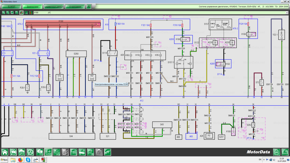

вот схема

Спасибо. Розовый квадрат это клапан егр? Если так, то от реле к нему 12 вольт приходит, и уходит на ЭБУ, а 2 провод клапана массы не видно  :emot179:

Гнилой провод возможно,перемычку поставить на время.
