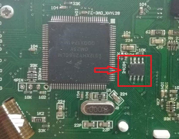

Дмитрий44 Опубликовано 22 июля, 2019 Поделиться Опубликовано 22 июля, 2019 Добрый, имею автомобиль джили мгранд 7 на омоложение,снял доску там проц МС9S12XHY256 ,прочитал vvdi prog,невижу там пробега, отправил машину покататься,опять прочитал проц,дампы инденьтичные, есть какие мысли, у кого были в работе такие авто,дамп прилогаю Фото доски МС9S12XHY256 ori 36295.bin Ссылка на комментарий Поделиться на другие сайты Поделиться
sergeiii Опубликовано 22 июля, 2019 Поделиться Опубликовано 22 июля, 2019 (изменено) Там китаёзы даже МС подписали Изменено 22 июля, 2019 пользователем sergeiii Ссылка на комментарий Поделиться на другие сайты Поделиться
Дмитрий44 Опубликовано 22 июля, 2019 Автор Поделиться Опубликовано 22 июля, 2019 Спасибо огромное Ссылка на комментарий Поделиться на другие сайты Поделиться
