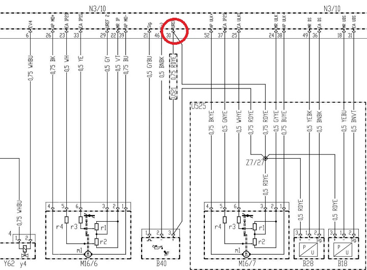

Миру-beer Опубликовано 25 июля, 2019 Поделиться Опубликовано 25 июля, 2019 Притащили сабж с дохлым моторником sim4le. Вскрытие показало обугленный элемент, я предполагал что это варистор сдохший в неравном бою с дохлым регулятором напряжения на генераторе. В блоке проц, флешь и драйвер питания были мертвы. Купили другой блок, обнулил, привязал. В итоге после запуска завоняло паленым, вскрытие показало что греется (обуглился и в пробое) тот же элемент и это не варистор а танталовый конденсатор 25v 10. Вызвонил ногу на которую идет данный элемент. Оказалось это 5в питание 3 датчиков и одной дроссельной заслонки. Как определить виновника? Отрезал этот провод, авто работает нормально, ничего в блоке не греется. Что вообще могло сделать из конденсатора кипятильник? Ссылка на комментарий Поделиться на другие сайты Поделиться
sergunja Опубликовано 25 июля, 2019 Поделиться Опубликовано 25 июля, 2019 тряси проводку, может туда вместо 5-ти уже 12 вольт шурует. Ссылка на комментарий Поделиться на другие сайты Поделиться
Миру-beer Опубликовано 26 июля, 2019 Автор Поделиться Опубликовано 26 июля, 2019 Да, действительно в жгуте провода перетерлись. Ссылка на комментарий Поделиться на другие сайты Поделиться
