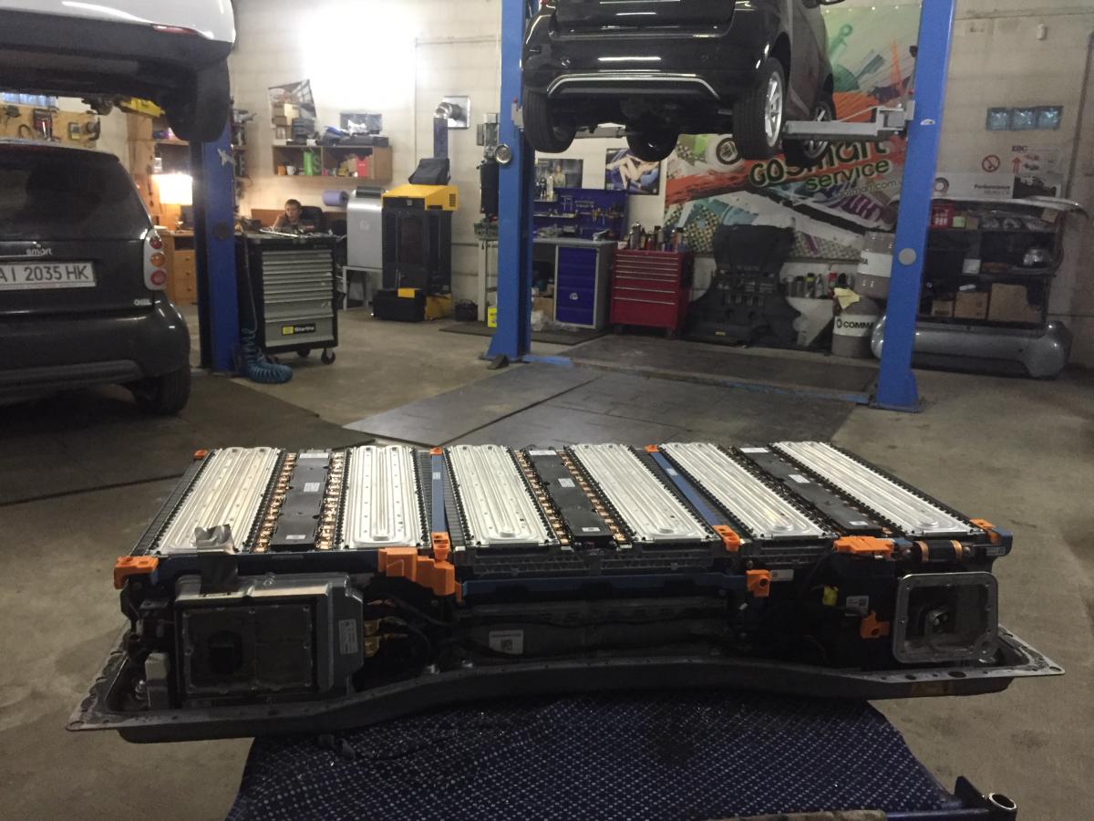

Восстановление высоковольтной батареи после полной разрядки Smart Fortwo 451 ED
Ремонт высоковольтной батареи для Smart fortwo 451 ED ( Electric Drive ) автомобиля включает в себя ряд мероприятий:
— замер остаточной емкости и выбраковывание элементов
— подбор элементов в пары по емкости, чтобы цикл заряд-разряд происходил одновременно во всех парах ввб
— очистка контактов и т.д.
Балансировка ВВБ проводится на специальном нагрузочном стенде. Проводится процедура балансировки батареи после того, как отбраковали все нерабочие ячейки. Чтобы процесс зарядки происходил быстрее, а разряд – медленнее
Для владельцев, которые бережно относятся к своим авто, рекомендуем обращаться в специализированные автосервисы по обслуживанию и ремонту электро смартов. В этом случае есть уверенность в том, что Вам окончательно не испортят батарею и обязательно дадут гарантию. Один из таких автосервисов находится в г.Киев (GoSmart Service).
В GoSmart Service быстро и качественно проведут диагностику высоковольтной батареи и, при необходимости, все работы связанные с восстановлением батареи.

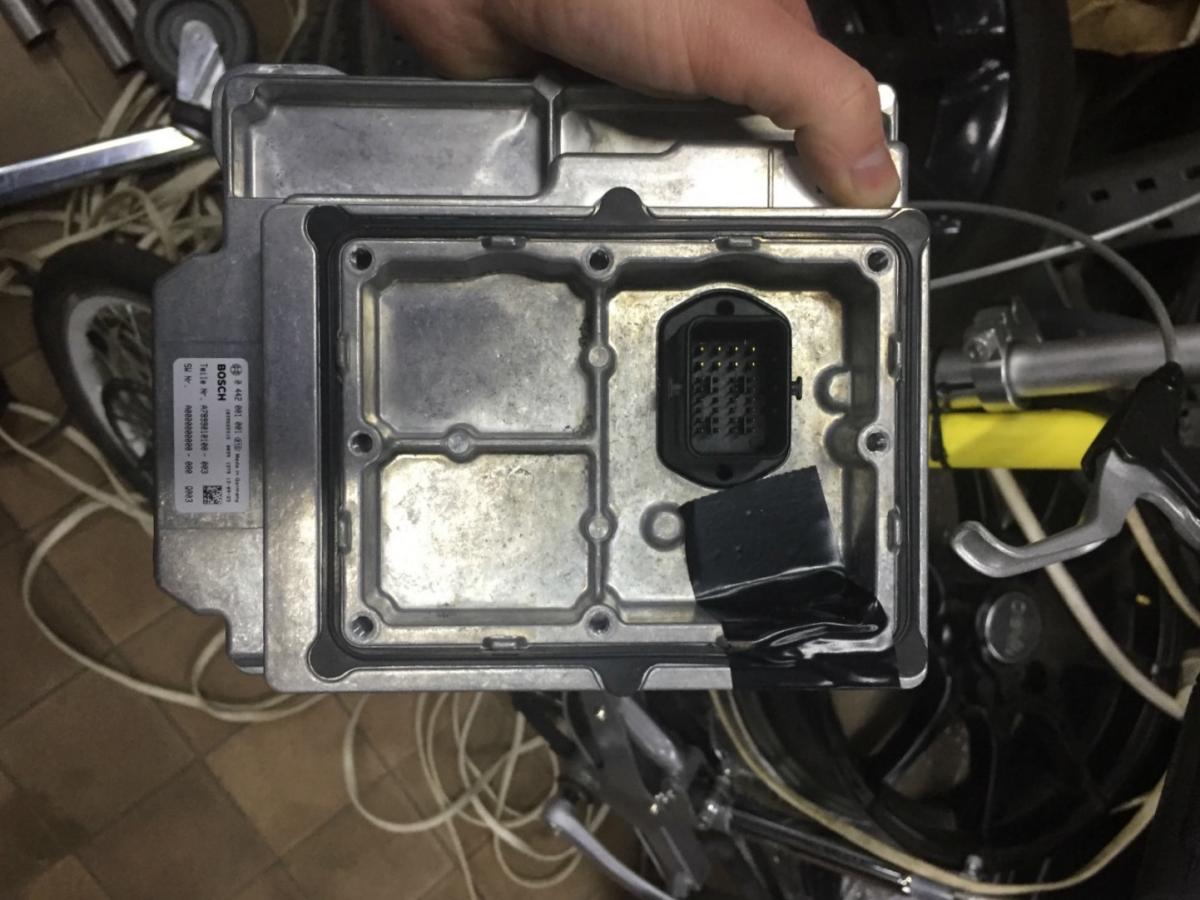

Smart Fortwo ev (electric vehicles) (Repair and full refurbishment for module: BMS N82/2 (Battery management system control unit)
Vehicle:
Smart Fortwo EV (Electric vehicle)
Second generation (Build series W451, 2007–2014)
Fault code:
P18051C : The hardware monitoring function has detected a fault in the control unit.
The voltage value is outside the permissible range.
Bosch 0 442 001 001        0442001001
789 340 72 01            A7893407201
789 340 72 01 80        A789340720180
789 990 10 00            A7899901000
